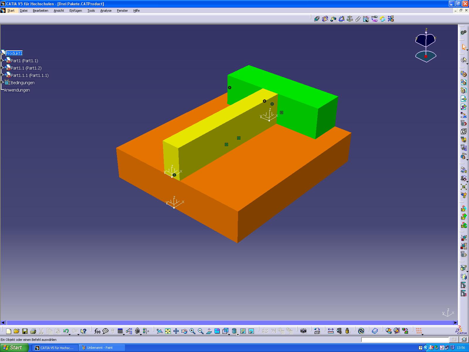

Moin moin,
Ich bin noch nicht lange mit Catia unterwegs und muss im Assembly .. ein Parametrisches Model von Batterie Zellen Bauen.
Es sind nun 3 Blöcke die jeweis Parametrisch einstellbar sind.
Jetzte will ich aber auch im Assembly die Parameter von den Blöcken zueinander verändern können.
Also über Parameter die Position von den vom Koordinatensystem  (0-Punkt) verändern können.
Wie man parametrisch im Part design arbeitet hab ich glaub ich verstanden.
Wie geht das aber im Assembly??? Wo kann ich da überhaupt Parameter einfügen bzw. wie werden die im Strukturbaum sichtbar?
Ich hab ma ein Screen von meinen Batterie-Klötzchen angehängt.
Vielen Dank!

Die Parameter werden gleich wie im PartDesign erstellt, indem du auf den Button mit dem Icon "f(x)" klickst und danach einen neuen Parameter erzeugst. Danach mußt du nur mehr die Werte der Constraints mit den Parametern gleichsetzen.

Aber ich sehe die nicht im Strukturbau im Assembly!
Wie kann ich die da anzeigen lassen?

schau mal ob dieser Eintrag aktivier ist:
Tools -> Options -> Infrastruktur -> Product Structure -> Registerkarte "Tree Customization" -> Parameters

SUPER!!
Vielen Dank für die schnelle Hilfe!
Klappt alles so wie ich mir vorgestellt habe!
