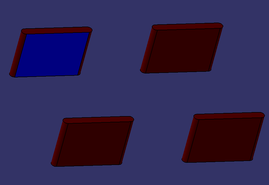

ich möchte einen Pad mit einem User Pattern vervielfältigen. Dem Pad wurde eine Farbe zugwiesen, zwei Seitenflächen besitzen eine andere Farbe (siehe Anhang)
Leider wird nur die Farbe des Pads nicht aber die Farben der Flächen dieses Pads gepattert.
Kennt jemand eine Lösung für dieses Problem? Der pad wird ca. 200 mal gepattert, ich möchte nicht 400 Flächen selektieren und einfärben....

IMHO gibt es hier keine Lösung. Wenn du patterst können nur die Informationen des jeweiligen Objekts überragen werden. Wenn du einzelne Flächen deiner Objekts färbst, sind diese nicht direkt dem Objekt selbst (welches gepattert) wird zugeordnet und können nicht übernommen werden.

danke für die schnelle Antwort, ich habs fast befürchtet hatte aber gehofft das es vielleicht noch eine Möglichkeit gibt...

setze eine Operation drauf...
