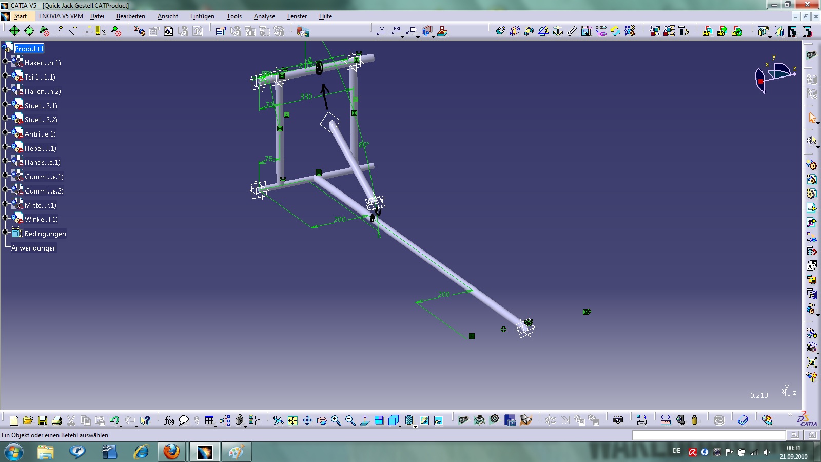

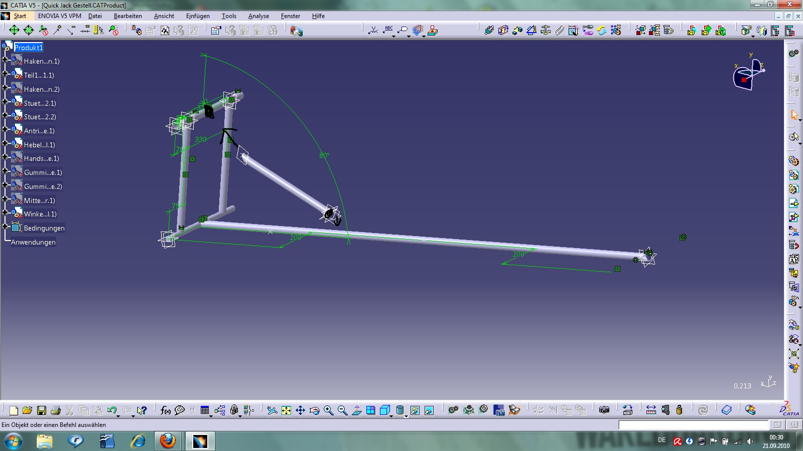

ich hoffe irgendjemand kann mir helfen.
Ich bin seit nun 5 Tagen am Versuch in meine Konstruktion (Bild) ein Winkelrohr bzw. ein Rohr zur erhöhung der Stabilität und Festigkeit einzubauen.
Leider komm ich überhaupt zu keinem Ergebnis.
Ich möchte lediglich das Verbindungsrohr in einem Winkel von 20°(an unteren langen Stange) mit dem oberen Rohr verbinden, sozusagen als Stützstrebe.
Leider sind bei mir alle Versuche mit Flächenkontakt/Kongruenz/Offsetbedingungen fehlgeschlagen.
Ich hoffe ihr könnt mir weiterhelfen.

das kann ja auch nicht gehen. Ich sehe leider nicht alles, gehe aber mal davon aus, dass du keine Gegenflächen hast. Du brauchst zu mindest füralle drei Bedingungen entweder einen Punkt oder eben im 3D eine Fläche, die als gegenstück dient. Sprich du musst im Endeffekt die beiden Rohre, mit denen das Verstärkungsrohr verbunden werden soll, so bearbeiten, dass das Rohr sauber hinein passt oder du arbeitest mit 2 Hilfspunkten. Für letzteres sollte ja sogar eine Skizze reichen. Alternativ kannst du das Verstärkungsrohr auch so drehen wie du es brauchst und dann fixieren. Das wäre natürlich du unsauberste und wenig zu steuernde Methode.

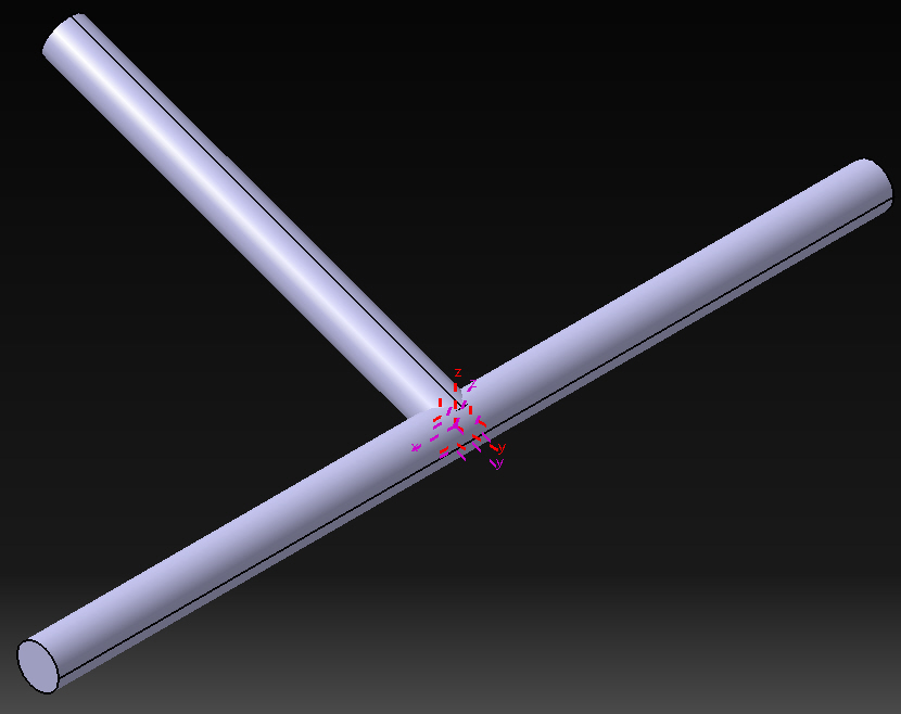

ich würde hier mit einem Steuerpart arbeiten, dass Ebenen, Skizzen und Achsensysteme enthält. Wenn man aber schon mit der Konstruktion angefangen hat, wird es ein klein wenig Zeitaufwendig. Hätte aber den Vorteil, dass du schneller was ändern kannst und sich die restlichen Bauteile anpassen.
Nun zu deinem Problem: Am einfachsten wäre in den beiden Rohren ein Achsensystem zu erzeugen. Eines verdrehst du mit 20°. Danach erzeugst du im Assembly Design einen Coincidence Constraint zwischen den beiden Achensystemen (siehe Bild). Das rote Achsensystem ist das Absolute und das violette ist das um 20° gedrehte. Hoffe du kannst damit was anfangen.
