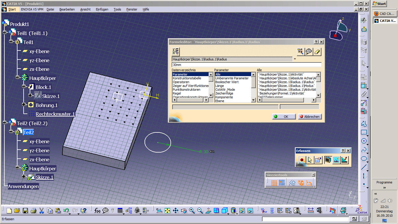

Siehe Screen, Kreisradius (Part2) nicht assoziativ mit z.B Dicke des Blocks (Part1) verknüpft.
Wieso?
Wie ändern?

wieso: weil du es wohl nicht richtig gemacht hast!
wie ändern: richtigen Parameter aus der Liste auswählen, sodaß er in der zweiten Zeile erscheint!

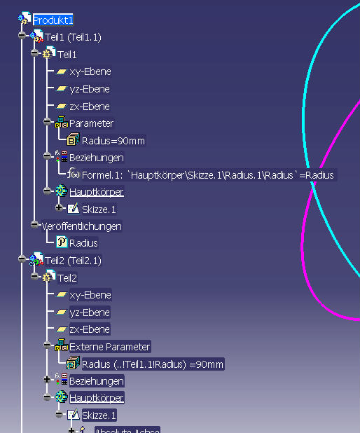

Guten Morgen,
Jetzt habe ich es mal probiert.
In diesem Link ist es gut dargestellt: http://ww3.cad.de/foren/ubb/Forum139/HTML/002298.shtml#000009
Anbei mein Baum.
