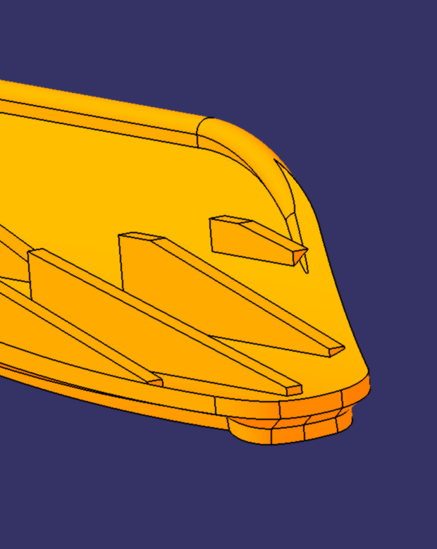

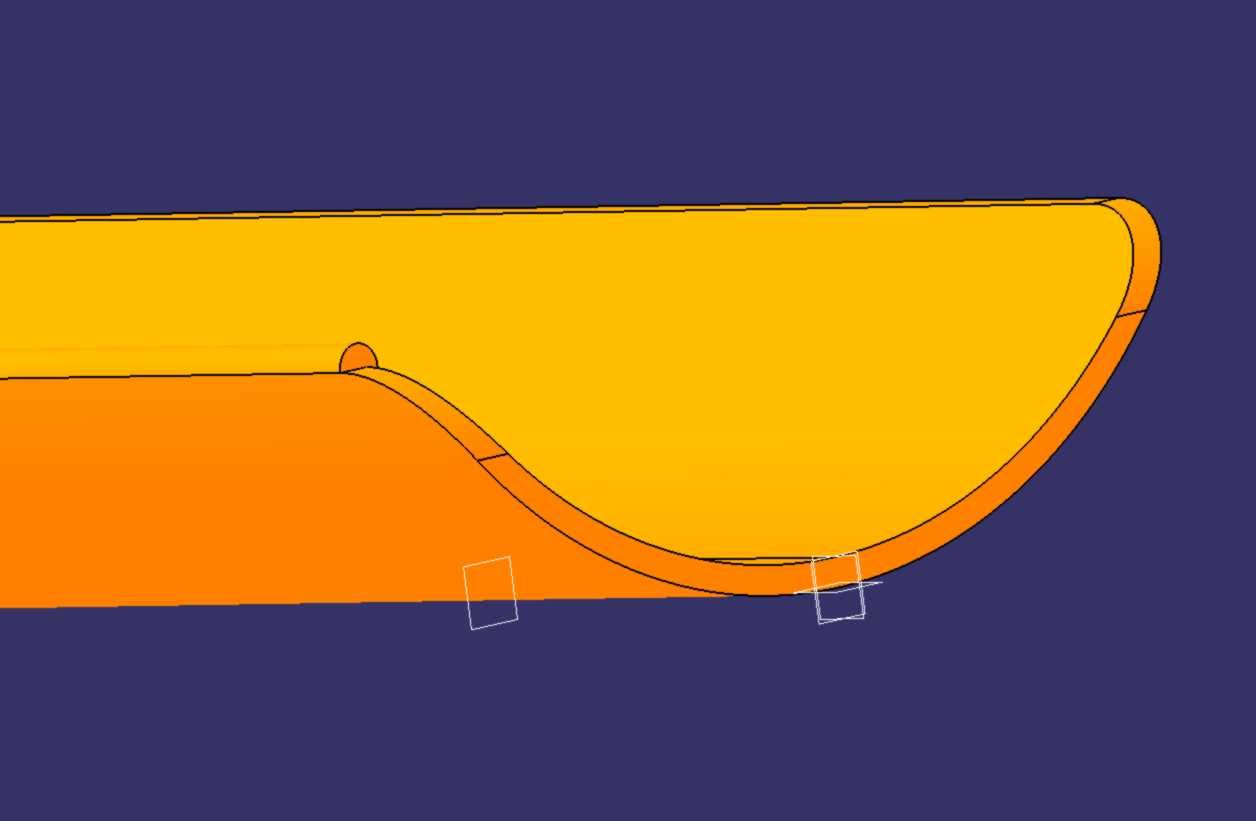

Hallo Leute,
anbei 2 Abbildungen.
Ich habe eine halbrunde Schale mit scharfen Kanten.
Über diese Kanten möchte ich mit dem Befehl Rippe oder Loft einen
Kantenschutz drüber legen. Dieser Schutz hat eine bestimmte Form, weshalb ich die Kanten nicht einach abrunden kann.
Wir kann ich eine Führungskurze erstellen, welche entlang der äußeren oder inneren Linie einmal um den Körper läuft?
Leider schaffe ich das nicht. Beim 2. Bild seht Ihr den Schutz, jedoch nur auf der geraden angebracht über die Funktion Rippe und Kante als Leitelement anwählen.

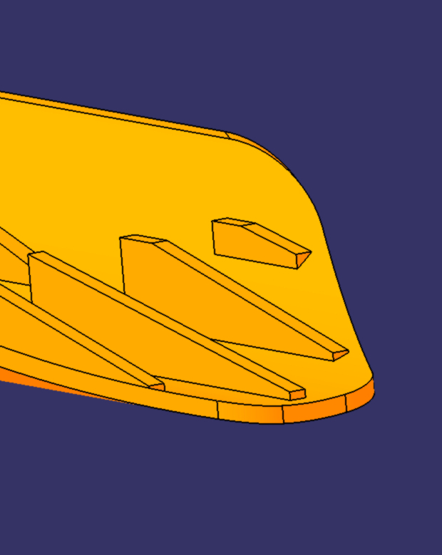

erstellt am: 16. Sep. 2010 13:32    Editieren oder löschen Sie diesen Beitrag!  <-- editieren / zitieren -->   Antwort mit Zitat in Fett Antwort mit kursivem Zitat    Unities abgeben: 1 Unity (wenig hilfreich, aber dennoch)2 Unities3 Unities4 Unities5 Unities6 Unities7 Unities8 Unities9 Unities10 Unities
leider hat sich heute ein neues Problem aufgetan.
Ich habe das Rippenprofil erstellt und auch die Umlaufende Kante über Mehrfachbleitung erstellt.
Das Profil habe ich als Rippe mit Führungkurve Ableitung erstellt.
Das Problem ist, wenn ich Winkel beibehhalten wähle, läuft das Profil nicht enlang der abgerundeten Kante sonden behält eben den Winkel bei.
Das schlechte Erbenis zeigt jpg "mit Schutz".
Gibt es eine Möglichkeit die Rippe so auszuführen, dass sich sich eine Kante der Rippenprofils immer an der Fläche ausrichtet?
Das sich also z.B. bei Bild "SChutz bis Ende gerade Kante" das Rippenprofil der abknickenden Ecke anegt?
Ich muss das Schutzprüfil einmal komplett außen herum laufen lassen.

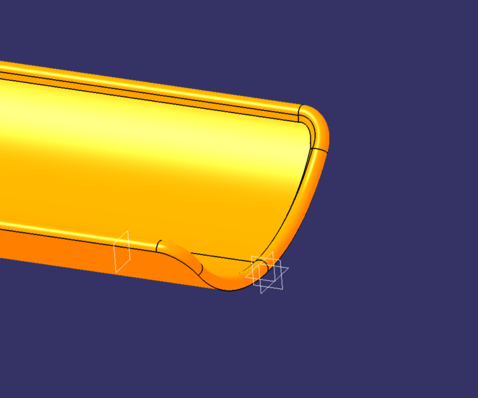

erstellt am: 16. Sep. 2010 13:41    Editieren oder löschen Sie diesen Beitrag!  <-- editieren / zitieren -->   Antwort mit Zitat in Fett Antwort mit kursivem Zitat    Unities abgeben: 1 Unity (wenig hilfreich, aber dennoch)2 Unities3 Unities4 Unities5 Unities6 Unities7 Unities8 Unities9 Unities10 Unities Nur für Beile 10 Unities + Antwort hilfreich
Hallo Beile,
Du musst die obere Fläche, nach der sich die Rippe ausrichten soll, ebenfalls ableiten. Die kannst du dann als Referenzfläche angeben.
Mörchen

erstellt am: 16. Sep. 2010 14:06    Editieren oder löschen Sie diesen Beitrag!  <-- editieren / zitieren -->   Antwort mit Zitat in Fett Antwort mit kursivem Zitat    Unities abgeben: 1 Unity (wenig hilfreich, aber dennoch)2 Unities3 Unities4 Unities5 Unities6 Unities7 Unities8 Unities9 Unities10 Unities
Danke,
habe noch die Fläche abgeleitet und als Referenzfläche benutzt.
