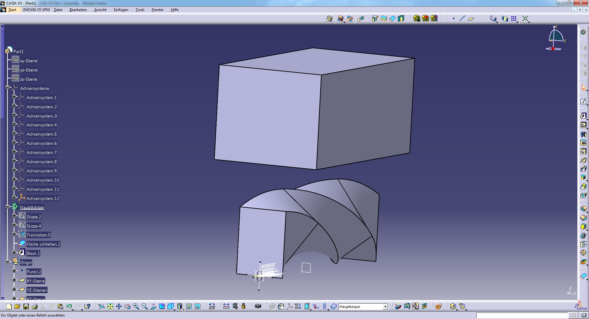

Guten Tag!
Ich möchte das untere Volumen von dem oberen Volumen abziehen! Aber irgendwie bekomme ich das mit den Booleschen Operationen nicht gebacken. Ich hoffe ihr könnt mir weiterhelfen!
MfG Marco

Hallo Viper170177,
1. benutze das Pad außerhalb des Hauptkörpers.
2. jedes Pad in einen Körper erstellen.
3. nun kannst du zu einem dritten leeren Körper einen der beiden hinzufügen.
4. den zweiten Körper mit der gewünschten Operation hinzufügen, Abziehen oder verschneiden.
Gruß Uwe

Hi Marco:
Die beiden Elemente an der richtigen Position in je einem Körper konstruieren, dann den zweiten vom ersten entfernen.

Also ich bins nochmal!
Ich habs hinbekommen hat zwar etwas länger gedauert.
MfG Marco
