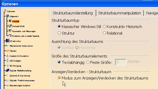

wenn ich im Part oder im Assembly meine Ebenen ausblende, sind sie zwar im nicht sichtbaren Bereich, aber leider kann ich im Strukturbaum nicht erkennen welche Ebenen ich ausgeblendet habe. Sie werden nicht mit dem Raster hinterlegt.

Hast du vielleicht das ganze GeoSet ausgeblendet? (ggf mal Screenshot posten)

Bitte prüfe bei Dir auch mal diese Einstellung (Bild). Die Baumdarstellung der NoShow-Elemente kann man auch ab/anschalten...
gruß, Tom

danke manchmal ist die Antwort so nah.
Hab die Optionen schon ein paarmal durchgesehen, aber der Punkt war mir zu einfach .
