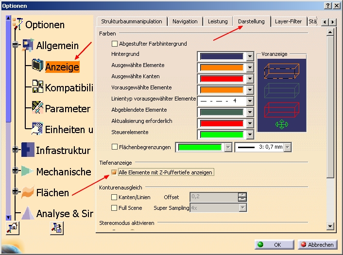

Hallo zusammen!
Gibt es eine Möglichkeit über "Tools->Optionen" 3D-Punkte (hier Messpunkte), welche auf den nicht sichtbaren Flächen, liegen während dem Drehen des Parts automatisch auszublenden bzw. wieder einzublenden?
Da ich ein Part relativ vielen MPs habe, würde das die Übersichtlichkeit wesentlich erhöhen.
Danke für die Antworten!
AJ

Hallo Jahrauserer,
auf Partebene kannst Du es mit "Tools / Verdecken / Alle Punkte" hinkriegen, im Produkt mit STRG+F (Bearbeiten / suchen) markieren und verdecken.

Hallo Mörchen,
danke für die schnelle Antwort!
Aber da habe ich mich wohl nicht ganz richtig ausgedrückt. Wie ich alle oder auch einzelne Punkte ausblende ist mir klar, mir geht es aber darum, dass die Punkte automatisch ausgeblendet werden, also wenn die Fläche auf der ein Punkt liegt nicht sichtbar ist (Rückseite), dann soll auch automatisch der Punkt nicht durch das Part sichtbar sein.

Hallo Jahrauserer,
dann versuch mal diese Einstellung in den Tools / Optionen / Anzeige / Darstellung / Tiefenanzeige: Z-Puffertiefe aktiviert. Habe leider grad die deutsche Oberfläche...

Jetzt hat es geklappt!
Dankeschön!
