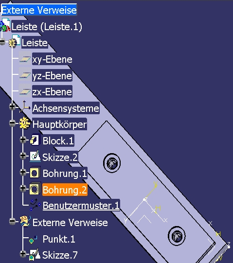

Hallo me23,
kann sein, dass ich nicht ganz kapiere, was Du willst...
Anbei ein Screenshot von Deinem unveränderten Teil. Man sieht die externen Verweise in der Leiste und beide Teile sind durchbohrt...
Sorry, hatte das Bild vergessen.
Mörchen

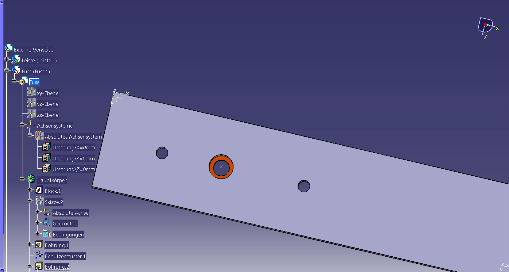

Hallo Mörchen
ja wir haben total aneinader vorbeigequasselt. Ich meinte das Loch in der Leiste wo ich in den Fuss einbringen wollte, nicht die Gewindelöcher wo über Externe Verweise vom Fuss in die Leiste eingebracht wurden. Habe mal ein Bild mitangehängt. Hätte ich vielleicht gleich machen sollen.
Hallo Jürgen
genau das war es. Schalter deaktiviert und es geht. Leider ist die Bohrung nicht assoziativ.
auf jeden fall besten Dank an Euch beide.
