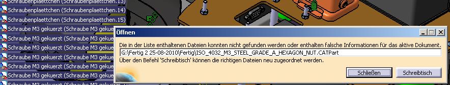

ich habe eine Frage bezüglich dem Einfügen von Normteilen. Ich habe ein Modell auf meinem USB-Stick. Von dort lade ich dieses Assembly auch regelmäßig zum Bearbeiten. Wenn ich jetzt Schrauben oder Muttern aus dem Standard-Catia-Katalog einfüge und ich dann bei dem geänderten Assembly auf "Speichern" drücke, werden diese Schrauben doch auch auf den USB-Stick gespeichert, oder? Catia erstellt doch dann eine Kopie des Katalogteils. Ich will nun eine weitere baugleiche Schraube einfügen. Macht es nun einen Unterschied, ob ich sie erneut aus dem Katalog hinzufüge oder die Kopie vom USB-Stick verwende? Ich frage danach, weil ich das nicht immer gleich handhabe und ich öfters einmal Fehlermeldungen bekomme. (Siehe Bild)
Vielen Dank für eure Mühe schonmal im Voraus!

zum Speichern solltest die Sicherungsverwaltung verwenden. Hier kannst du besser steuern und erkennen was und wo Catia speichert.
Deine Fehlermeldung besagt, das Catia deine Schraube nicht finden kann. Deine Datei der Schraube wird wohl nicht auf deinem Stick sein. bzw. in dem richtigen Verzeichnis.
Wenn du die Schraube in dem richtigen Verzeichnisse gespeichert hast kannst du sie in deinem Produkt sooft du sie benötigst aus deinem Verzeichnis einfügen. Hier brauchst du nicht wieder über den Katalog zu gehen. Im Verzeichnis ist sie als Datensatz nur einmal vorahnden.
Solange du dieselbe Schraube benötigst würde ich immer diesen Weg gehen. Stelle dir mal die Situation beim Autohändler vor wenn du für deine 4 Schrauben pro Felge 4 verschieden Bestellbezeichnungen hättest.

zuerst einmal vielen Dank für deine schnelle Hilfe. Ich habe das Problem, dass die Mutter (wie in meiner Fehlermeldung) aber auf dem Stick gespeichert ist. Warscheinlich wird sie nicht richtig darauf verwiesen. Wenn ich dann auf den "Schreibtisch" gehe weiß ich nicht, wie ich dann auf die Mutter die auf dem Stick gespeichert ist verknüpfen soll. Und vor allem, welches Part er nicht findet. Werden die auf dem "Schreibtisch" nicht gesondert markiert? Bei mir hat kein Part ein Ausrufezeichen oder sowas.

Wenn Du Katalogteile aus den Dassault-Katalogen nimmst, werden diese zur Laufzeit generiert, da hier meistens eine Konstruktionstabelle hinterlegt ist und nicht alle Varianten schon als CATParts erzeugt wurden. Daher sind diese eingesetzten Teile dann neue Teile und werden im Verzeichnis des Root-Produkts mit abgespeichert. Über die Sicherungsverwaltung könntest Du, wie schon von "moppesle" erwähnt, darauf Einfluss nehmen.
Du solltest ein Teil nicht ein weiteres Mal aus dem Katalog einfügen. Das bringt meist Probleme, da CATIA das Teil neu generiert, dann auch erneut abspeichern will und damit Probleme wegen des gleichen Namens am gleichen Ort hat.
Eine problematische Datei im Desk (Schreibtisch) hat nur eine andere Farbe: weiß - i.O. ; rot - nicht_gefunden ; schwarz - nicht_geladen
@moppesle:
Die Fehlermeldung besagt, das ein Teil nicht gefunden wird oder den falschen Inhalt hat. Es kann also auch sein, dass hier ein Teil mit gesuchtem Dateinamen gefunden wird, die UUID aber eine andere als erwartet ist. Dies würde bedeuten, dass die Datei mit "anderem" Inhalt überschrieben wurde. Eventuell handelt es sich auch "nur" um einen "Ghost-Link", welcher mit einem "Clean-Lauf" (CATDUAV5--Clean) im Desk (Schreibtisch) über alle CATProducts von rechts nach links (Struktur von "unten" nach "oben") bereinigt werden könnte.
Eine weitere Methode, fehlende Teile zu finden oder zu ersetzen ist Edit--Links im Pulldown-Menü. Allerdings muss man hier CATProduct für CATProduct arbeiten...

vielen Dank auch für deine Informationen. Ich verstehe nur nicht, wo sich jetzt das fehlerhafte Teil befindet. Wenn ich nämlich dann auf den Schreibtisch gehe sind doch alle Namen weiß. Also nach deiner Aussage "in Ordnung". (?) Gereinigt habe ich jetzt nach deiner Anleitung. Der Fehler besteht weiterhin.
