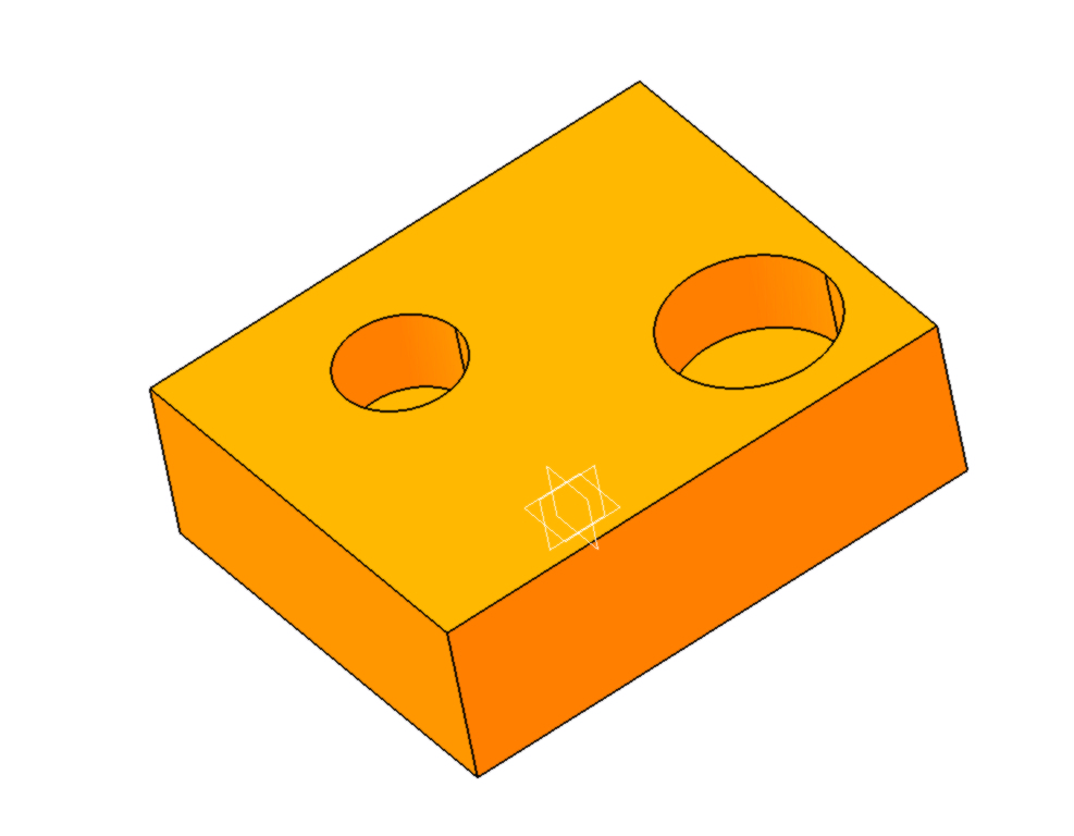

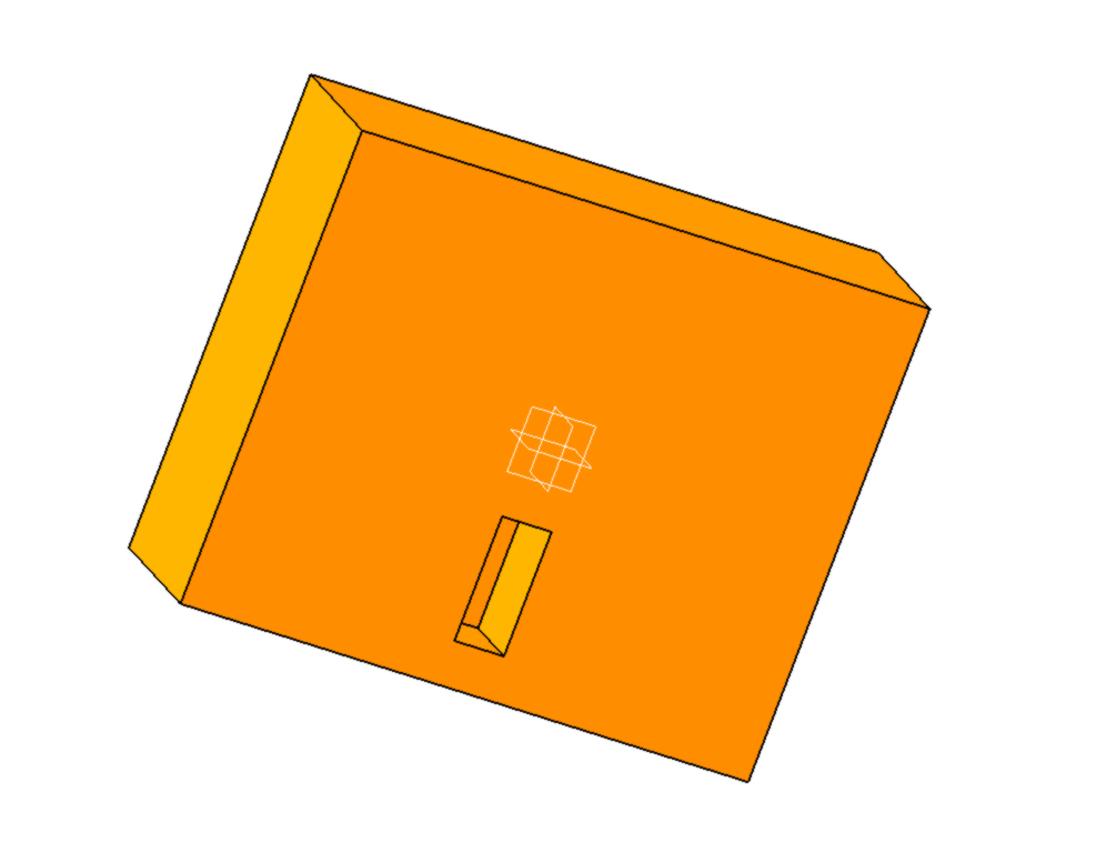

leider muss ich schon wieder einen Thread eröffnen.
Anbei zwei Beispielbilder.
Ich habe das abgebildete Werkstück erstellt, welches im Pressverfahren hergestellt werden soll.
Nun möchte ich die Negativform erstellen und diese mittig oder an einer anderen Stelle auftrennen.
Diese bedeutet, ich habe ein Werkzeug aus zwei Hälften. Oben müssen die Stempel für die runden Löche und unten ein quadratischer Stempel sein.
Mit den Bolhschen Operationen komme ich klar bei diesem einfachen Teil.
Das tatsächliche Teil ist jedoch deutlich komplizierter mit kompletten Durchbrüchen, SChrägen etc. Die Werkzeugtrennung liegt auch nicht auf einer geraden Linie.
Mit welchem Tool kann man hier arbeiten?

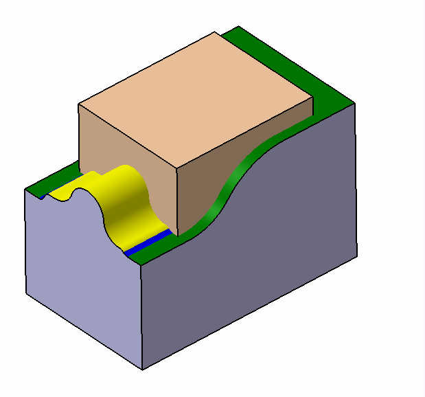

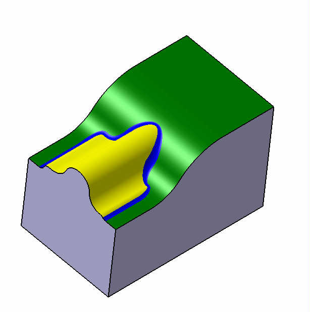

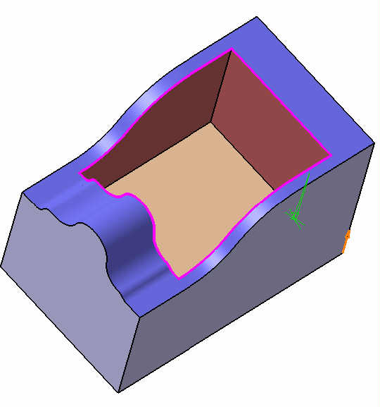

Hallo Beile,
Wie hast du dein Bauteil aufgebaut?
Optimalerweise erstellst du dir dein Bauteil gleich Werkzeugtechnisch. Das heißt, das du das Ober- und Unterteil des Werkzueuges mit seiner Trennung darstellst und dann beide von einem Roteil abziehst. Habe so schon hoch komplexe Grundmotorbauteile für Porsche konstuiert.
Bei der Erstellung der Trennflächen solltest du dir einen oder mehrere Körper erstellen die die Trennung darstellen und in deiner Werkzeughälften einarbeiten.
Gruß Uwe
Nachtrag: Hab mal die Situation dargestellt. Grün ist die Haupttrennung, gelb ist eine zusätzlich benötigte Trennung.
