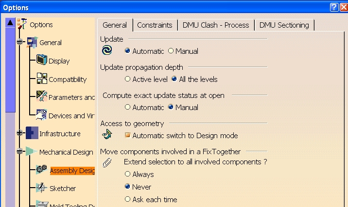

Wenn ich mehrere Bauteile als einer Gruppe zu bestimmte Koordinaten mit dem Kompass bewegen möchte, habe ich die Bauteile zuerst mit dem Constraint "Fix Together" zusammengeklemmt. Dann klicke ich mit dem rechten Maustaste den Roten Punkt im Kompass und wähle "Snap to automatically to selected object". Danach wähle ich das Bauteil dessen Ursprung ich neue Koordinaten geben möchte. Andere Teile sollen also dieses Teil Folgen und sich mitbewegen.
Wenn ich die neue Koordinaten im Fenster des Kompass angegeben habe, hat Catia immer gefragt ob ich nur das Gewählte Bauteil oder alle Bauteile (die zu ein ander mit dem Konstraint befestigt sind) bewegen möchte. Jetzt seit dem Installation des Release V5R19 kommt diese Frage nicht mehr! Früher habe ich R16 gehabt.
Warum? Gibt es eine Einstellung im Optionen? Oder kann ich das gleiche irgendwie anders machen?

ich weiß nicht genau wo, aber es gibt tatsaechlich irgendwo unter Tools/ Optionen ein Feld zum Anklicken, daß aktiv sein muß, damit es so funktioniert wie Du möchtest, d.h. beim Bewegen werden immer alle Elemente selektiert. Das gilt aber nur beim Bewegen mit der Maustaste/Kompass und stellt so gesehen keine richtige Verbindung dar ! Bin der Meinung wie schon gesehen, eigentlich kann man so eine Funktion vergessen.
Besser: Constraints benutzen, am besten Coincidence von Achsenkruez zu Achsenkreuz ! (Sollten veröffentlicht sein). Das wäre dann genau so eine feste Verbindung wie gesucht mit EINER Bedingung .

Hi, vielleicht hift dir diesr Eintrag?!
gruß, Tom
