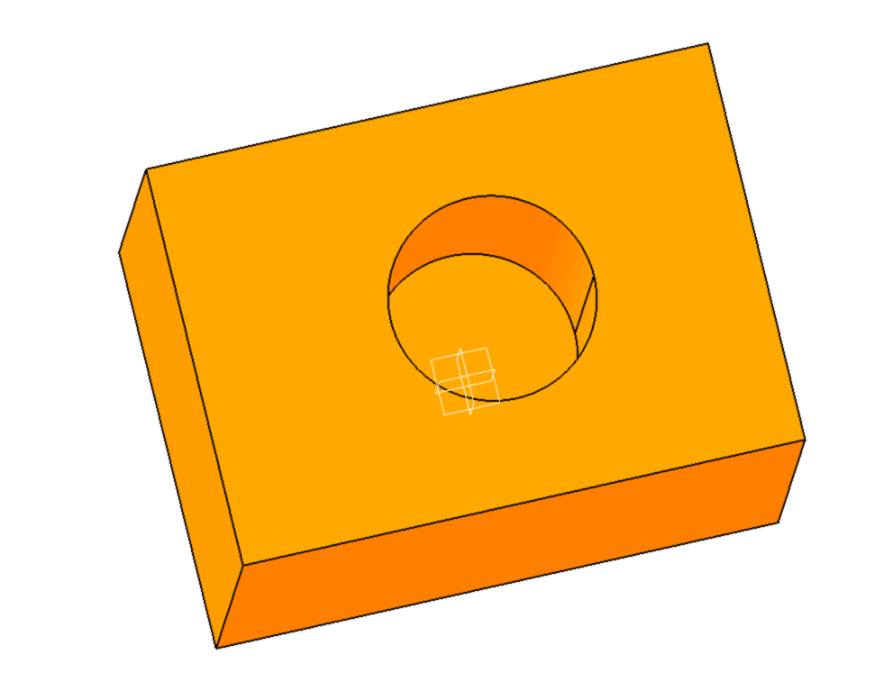

ich habe ein Press-Werkzeug entwickelt.
Das Werkzeug enthält viele konische Stempel, welche Bohrungen formen sollen.
Für die Entformung werden narürlioh Entformungsschrägen benötigt.
Wie kann ich diese Entformungsschrägen beim Bauteil (Bohrung) anbringen?
Auszugsschräge funktioniert bei einer Bohrung nicht.
Was gibt es noch für einfache Möglichkeiten?

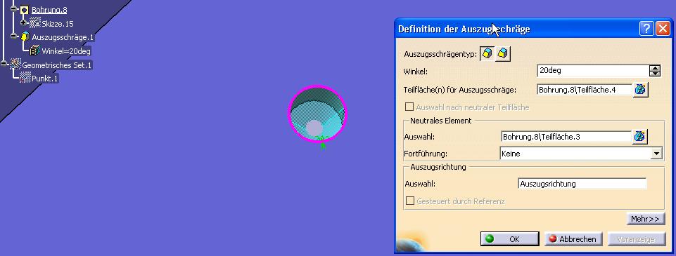

Hallo Beile,
Auszugsschräge funktioniert bei mir (R19SP5) schon mit Auszugsschräge. Mit welchem Release/ServicePack arbeitest du ? (Systeminfo bitte ausfüllen in deinem Profil).
Vlt. hast du anstelle im Feld für die zu schrägenden Flächen das Richtungsfeld bedient mit deiner Bohrungsfläche, dann käme eine Fehlermeldung.

Hallo Beile,
entformungen funktionieren auf jeden fall.
auch bei bohrungen. trotzdem solltest du ein pad verwenden. diese kann mann später wenn nötig besser manipulieren.

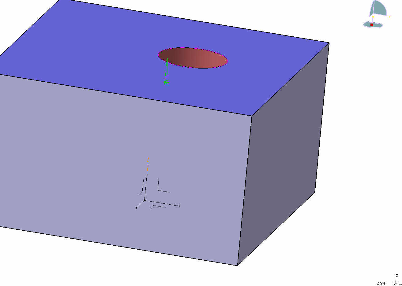

ich vermute du hast die auszgsrichtung nicht richtig angegeben.(roter pfeil)du solltest auch auf die richtung achten.
versuch mal die auszugsrichtung auf deine obere fläche zu setzen. blaue fläche auf dem bild. diese auch als neutrale angeben. neutrale bedeutet das auf dieser ebene der durchmesser beibehalten wird.

Hallo tberger und moppesle,
danke für Eure Antworten, war leider einige Tage unterwegs (ohne Catia).
Ich habe meine Signatur ergänzt und auch meinen "Anfängerfehler" gefunden.
Ich konnte meinen roten Pfeil nur links und rechts auswählen und nicht oben und unten, da die Wahl der Auszugsrichtung falsch angegeben wurde.
Für alle die das selbe Problem haben sollten: Korrekte Fläche für Auszugsrichtung auswählen.
