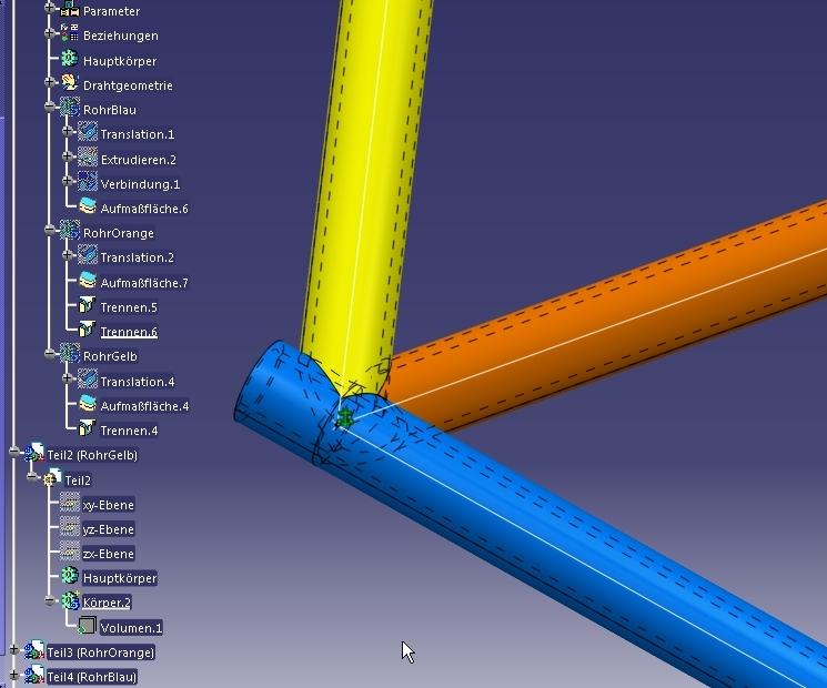

Ich bin auf der Suche nach einer effizienten Strategie um mehrere Rohre an Knotenpunkten zu verschneiden. Ausserdem brauche ich jedes geschnittene Rohr in jeweils einem einzelnem Part. Eine Lösung sieht bei mir so aus:
Product
-Masterpart
-Rohr1
-Rohr2
-Rohr3
1)In einem Masterpart die Drahtgeometrie erzeugen. Anschließend auf dieser Geometrie basierend die Rohre mit der Funktion Translation (GSD) erzeugen in jeweils einem eigenem Körper im Masterpart.
2)Alle Rohre im Part Design mit einer Aufmaßfläche versehen für die Wandstärke.
3)Nun werden die Rohre im Part Design verschnitten mit der Funktion "Trennen". Dabei wird die Aufmaßfläche mit der Translationsfläche verschnitten.
4)Anschließend werden die geschnittenen Rohre (Körper) kopiert und dann mit "Einfügen spezial- Als Ergebnis mit Verknüpfung" in jeweils eigene Parts kopiert.
Bisher sind keine Probleme bei dieser Vorgehensweise aufgetreten. Die Frage ist ob es möglicherweise einfacher geht. Eigentlich wollte ich auch die Aufmaßfläche (Wandstärke) erst ganz zum Schluss hinzufügen, aber wenn ich nur die Translationsflächen miteinander verschneide, dann passen die Anschlüsse (Schnitte) der Rohre nicht mehr zueinander wenn ich dann anschließend die Aufmaßfläche hinzugebe.

Hier wurde schon mal ein Verfahren mit veröffentlichten Begrenzungen beschrieben.
