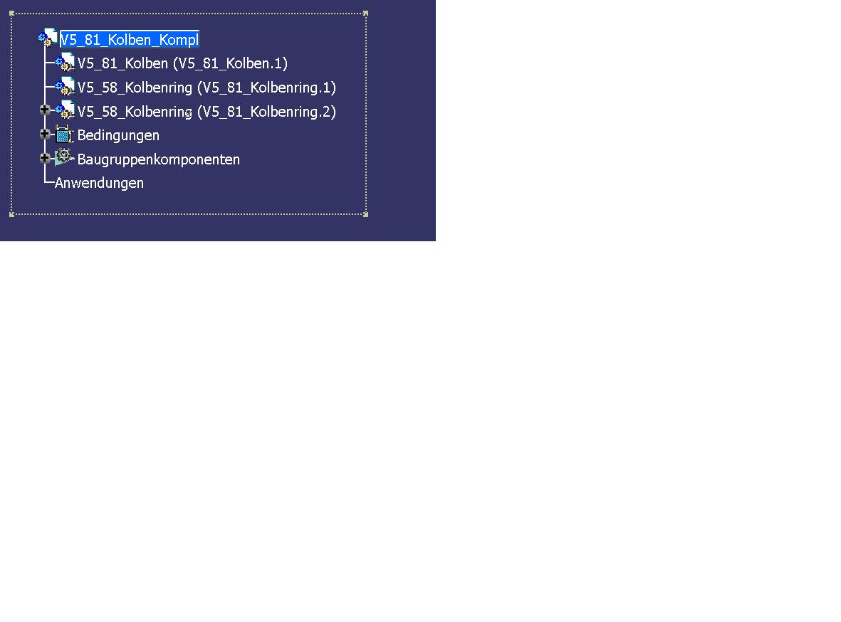

mein Baum schaut nicht so aus, wie ich es kenne.
Was is da falsch an diesem Rechner eingestellt? Soweit ist an Dateien alles da.
Wer kann sagen, was los ist?

Hallo Hans,
möglicherweise fehlt der Haken bei:
Tools - Optionen - Allgemein - Allgemein - Referenzdokumente laden.

Hallo Hans,
die Refenzdokumente sind geladen, da es sonst ein gebrochenes Blatt als Icon wäre. Mach mal folgendes...
rechte Maustaste auf den Hauptknoten (obersten) des Produktes > Darstelleungen > Endknoten aktivieren...

Hallo Hans1978,
es könnte sein, das Du das Laden der 3D-Geometrie deaktiviert hast.
Im deutschen CATIA ist der Punkt, zumindest in R17, etwas unverständlich. Du musst unter "Tools--Optionen--Infrastruktur--Product_Structure" im Reiter "Produktdarstellung" den Punkt "Beim Öffnen keine Standardformen aktivieren" ausschalten (deaktivieren).
Danach sollte das 3D geladen werden. Notfalls das "CATProduct" noch einmal öffnen.
