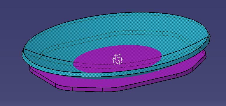

bei der Themen Benennung war ich mir nicht sicher wie ich es beschreiben soll.
Wie auf dem Bild im Schnitt zu sehen soll ich unten den R:200 annehmen. Leider weis ich nicht mit welcher Funktion ich die Platte so verbiegen kann.
Ich denke ich muss einen Kreis machen (siehe meine Vorlage) und aus diesem eine Kugel . Leider weiss ich nicht weder wie man eine Kugel aus einem Kreis macht noch wie ich dann weiter verfahren soll.
Bitte um Hilfe.

Wie man aus einem Kreis eine Kugel macht, weiß ich allerdings auch nicht  . Aber wenn du einen Halbkreis machst, könntest du ihn um 360° rotieren...! Besser sogar ein noch kleineres Kreissegment. Dann bekommste eine Kalotte, die du mit "Shell" hohl machen kannst. Wenn du diese hohle Kalotte im einen und die Platte in einem anderen Körper hast, kannst du beide über "Union Trim" zusammenfügen. der Gewindeteil dürfte dann ja kein Problem sein...
Achso: Dein Maß "5" (Kugel in Platte) geht ein wenig besser, wenn du "9" nimmst...
gruß, Tom

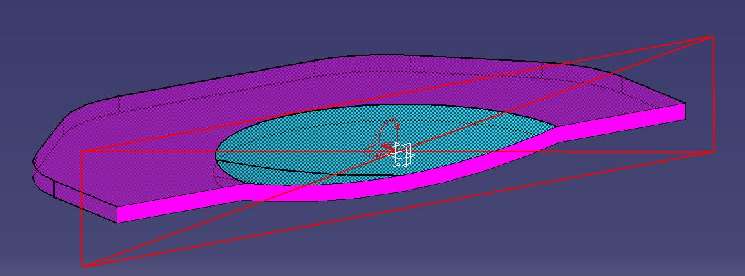

Danke Uwe aber ich muss es auch selbst hinbekommen in der Klausur ;D
Tom: Also ich hab jetzt beide Objekte wenn ich sie jetzt nun makiere und bei Boolsche Operationen auf Zusammenbau drücke bekomm ich einen Fehler (s. Bild)
Also ich hab jetzt gerade gelesen das ich 2 neue Körper stellen muss. Hab jeweils das eine Teil in einen Körper kopiert und dann konnte ich acuh Zusammenbau drücken. Leider sieht das Teil aber noch nit so aus wie es sein soll =/

Hi Basti
a) du kannst den Hauptkörper nicht mit einer boolesche Operation an ein anderes Teil ansetzen!(Sagt ja auch die Fehlermeldung ganz klar) Du kannst aber die anderen Parts AN den Hauptkörper "verbooleen"
b) Zusammenbauen ist die falsche Operation, du braucht "Union Trim" ("Vereinigen und Trimmen")
gruß, Tom

Habs hinbekommen super danke =D
