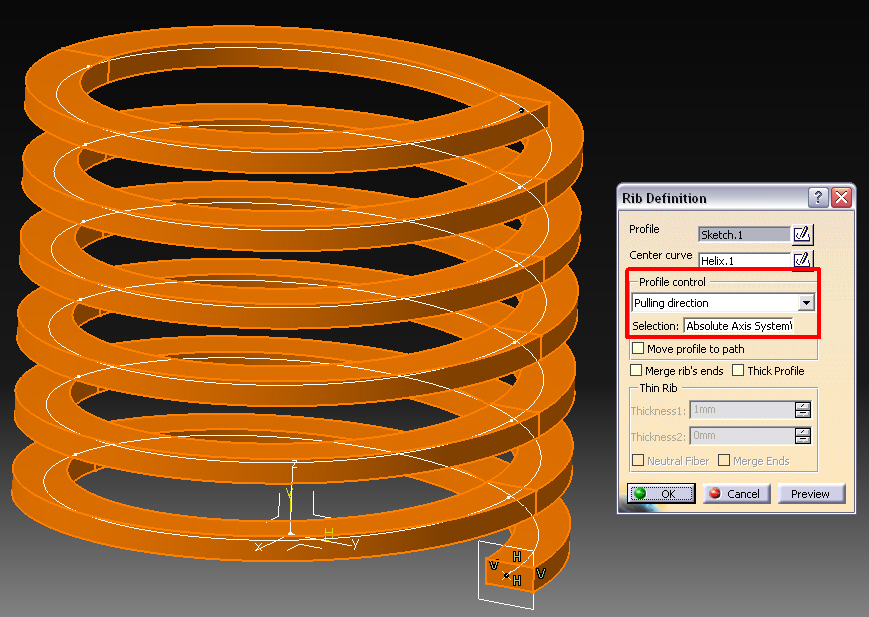

Hallo Leute,
Rechteckiger Querschnitt verdreht sich bei Helix. Wieso? Wie schafft man es, dass es gerade hochkommt?
Gruß Hans

Servus,
im Fenster "Rip Definition" gibt es einen Punkt mit "Profil control". Dort stellst du auf "Pulling direction" um und wählst die Achse aus die du als Auszugsrichtung für deine Helix verwendet hast. Anbei ein Bild.

Super, Vielen Dank. Diese Option hab ich gar nicht gesehen-> Ich sollte nicht mehr so früh bei der Arbeit erscheinen

ja, pulling direction, oder was ich lieber verwende, einen zylinder in die mitte legen und diese als "reference surface" verwenden...
