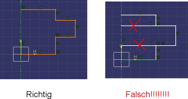

Habe das Problem immer wenn ich das Drehteil (Was im Detail B dargestellt ist machen will) bekomm ich den Fehler das ich offene Konturen habe. Wie kann ich so eine Skizze erstellen ohne das diese Konturen ständig offenen sind. Ich mach die Zeichnung immer mit der FKT: Linie.

Hallo Basti,
bei Rotationsfeatures (Welle/Shaft) muss deine Kontur von der Drehachse bis zur Drehachse in einem Zug ohne Unterbrechungen gezogen sein.
Zur Überprüfung ob deine Skizze in einem Zug gestaltet wurde kannst du im Skizzierer die Skizzieranalyse nutzen (Icon mit Lupe unter dem Icon mit der Ampel). Im aufgehenden Fenster hast du im günstigen Fall eine "offene" Kontur. Diese klickst du an und siehst dann die Endpunkte der Kontur (mit eingeringelten türkisfarbenen Symbolen).
Hast du Unterbrechungen, kannst du diese mit "Trimmen" und dem klick auf beide zusammenzuführende Konturen ohne Unterbrechung zusammenstossen lassen.

Servus,
deine Skizze muß so wie auf meinem Bild aussehn damit dein Vorhaben funktioniert. Bei dir in der Skizze hast du die Körperkanten auch dargestellt. Somit kommt es deiner Fehlermeldung.

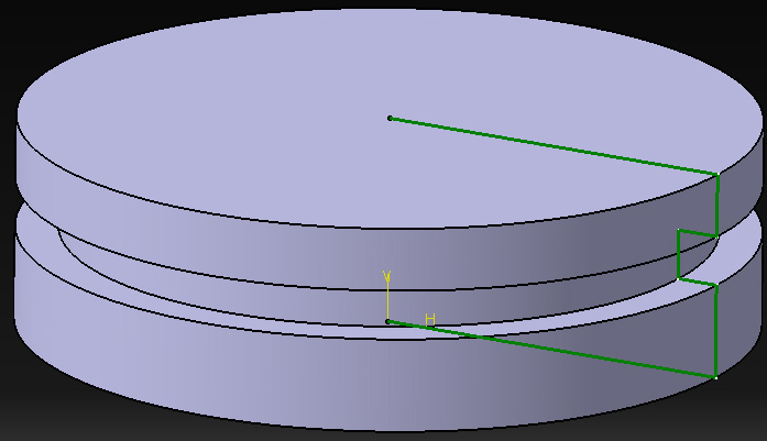

Ok alles klar vielen Dank das hat mir schon sehr geholfen. Das Drehteil und das mit den Auszugsschrägen habe ich jetzt hinbekommen (s. Anhang)

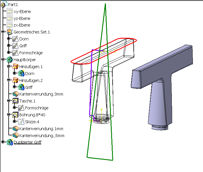

Leider weiß ich noch nicht richtig wie ich den R8 hinbekommen soll, habe es bisher über die FKT Tasche gemacht ist das so ok (s. Anhang)?
Als letztes steh ich nun davor diese Verrundung zu machen also das der Griffstiel konisch zu läuft.Leider bekomm ich es mit dem Dorn was Thomas meinte nicht hin.

Ich nehme an der "Dorn" fusst auf der lila Skizze und wird mit einem "Welle"/"Shaft"-Feature um 360 Grad gedreht.
EDIT: weil du den konischen Verlauf auch noch machen musst:
Das konische Zulaufen erledigst du mit der grünen Skizze und einer "Tasche"/"Pocket" - dann wird das Innere in diesem Fall zu behalten sein (Pfeile der Taschenrichtung durch Klick darauf umdrehen)

Thomas hat es schon richtig bemerkt,
Lila - Skizze für das Drehteil
Rot - Skizze für den Griff (der R8 ist gleich mit dabei)
Grün - Skizze für die 85° Schräge
