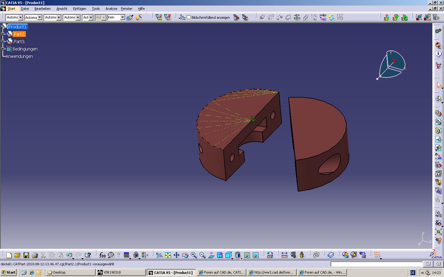

habe gerade ein Problem beim Zusammenbau meines Products.
Nach einem Software Crash kann ich keine Bedingungen (Kongruenz, Kontakt, Offset) mehr setzen. Die Schaltflächen sind grau hinterlegt.
Außerdem werden markierte Flächen seltsam angezeigt. Siehe dazu die angehängte grafik.
Die einzige Bedingung die ich noch setzen kann ist der Anker, also Bauteil fixieren.
Neustart bringt nichts, kann es an besonderen Einstellungen liegen?
Meine Version ist Catia V5R19
Martin

Bei dir ist der Cache-Mode aktiviert. (Tools -> Optionen -> Mech. Konstrukton -> Produkt-Struktur ->  Cache).
Deaktivieren und Catia neu starten

so wie es aussieht, bist du im Cachemodus gelandet. Entweder unter Tools > Options > Product Structure > Cacheverwaltung >>> deaktivieren oder rechte Maustetaste auf die Modelle im Baum klicken > Darstellung > Entwurfsmodus.
Sollte das Problem der Regelfall werden, solltest du die Settings löschen.

dankeschön, hat geklappt
nach abschalten des cachemodus gings wieder.
entwurfsmodus hatte ich in der zwischenzeit auch versucht, das hat allerdings nichts gebracht. muss aber evtl für jedes bauteil einzeln ausgewählt werden...?
