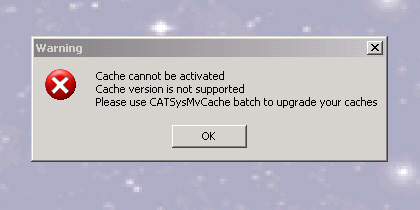

beim Aktivieren des Cache Modus habe ich folgende Fehlermeldung (siehe Datei) erhalten
Ich habe diese Meldung noch nie gesehen, daher sagt sie mir garnichts, zumal ich mit dieser Version schon des öfteren im Cache Modus gearbeitet habe.
V5R19SP3Hfx48 VW Umgebung.
Vieleicht kann mir ja jemand weiterhelfen.

diese Meldung hab ich auch noch nie gesehn. Auf welchen Pfad bezieht sich der Cache?
Ist dieser Pfad/Ordner auch vorhanden? Steht bei dir im Feld "Path to the released Cache" was drinnen? Vielleicht die falsche Version?

ich kann mir auf Grund der Fehlermeldung vorstellen, dass da Cachedaten drin liegen, die von einem früherem oder neuerem CATIA-Release erzeugt wurden. Diese kann CATIA nicht verarbeiten. Demensprechend solltest du entweder den Ordner leeren, insofern da wirklich nur Cachedaten bzw. Daten die gelöscht werden können drin liegen, oder einen eigenen/neuen Ordner anlegen und diesen verwenden.

im DMU-Nav unter Tools/Cache Content die Cache-Verzeichnisse (insbesondere das lokale) oder über den Explorer leer machen.
Die Meldung kommt auch, wenn mit Released Cache gearbeitet wird und im lokalen Cache CGRs liegen, die eigentlich aus dem Released Cache angezogen werden sollten. Hat also nicht unbedingt was mit CGRs aus alten Releases zu tun.

im Cache Ordner war noch eine alte .xml Datei.
Nach dem Löschen war die Fehlermeldung weg und ich kann den Cache Modus wieder verwenden.
