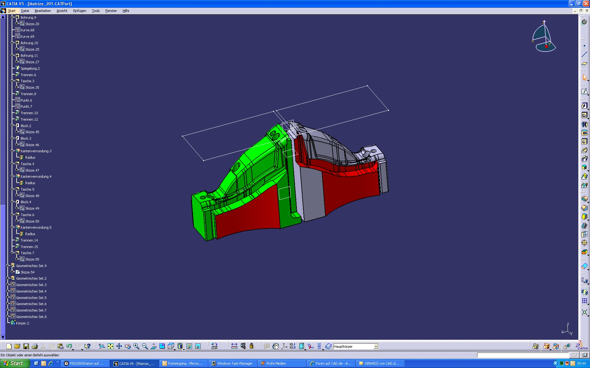

Mein Problem dabei ist, daß ich meine Spiegelung noch bearbeitet hab, und im nachhinein auch noch mein Original. Desweiteren hab ich noch verknüpfungen in ein Geometrisches Set. Und da bekomm ich Fehler angezeigt.
Alles grüne auf der Zeichnung ist die Spiegelung, bzw die Bearbeitung nach der Spiegelung, und alles Rote ist mit der Spiegelung verlinkt.

sieht mir tatsächlich wie ein Product aus! Warum willst du das vermeiden?
Es wäre natürlich hilfreich zu wissen WELCHE Fehlermeldung kommt. (du musst die Kopie mit oder ohne Link einfügen, nicht einfach nur "paste")
Soll es wirklich EIN Part sein, baust du dir einen Body auf soweit er noch beide Teile representiert. Dann kopierst du ihn in jeweils neue Bodies(oder Parts) mit Link(?) und bearbeitest beide Bodies(Parts) weiter getrennt. (Wie Bernd schon sagte)

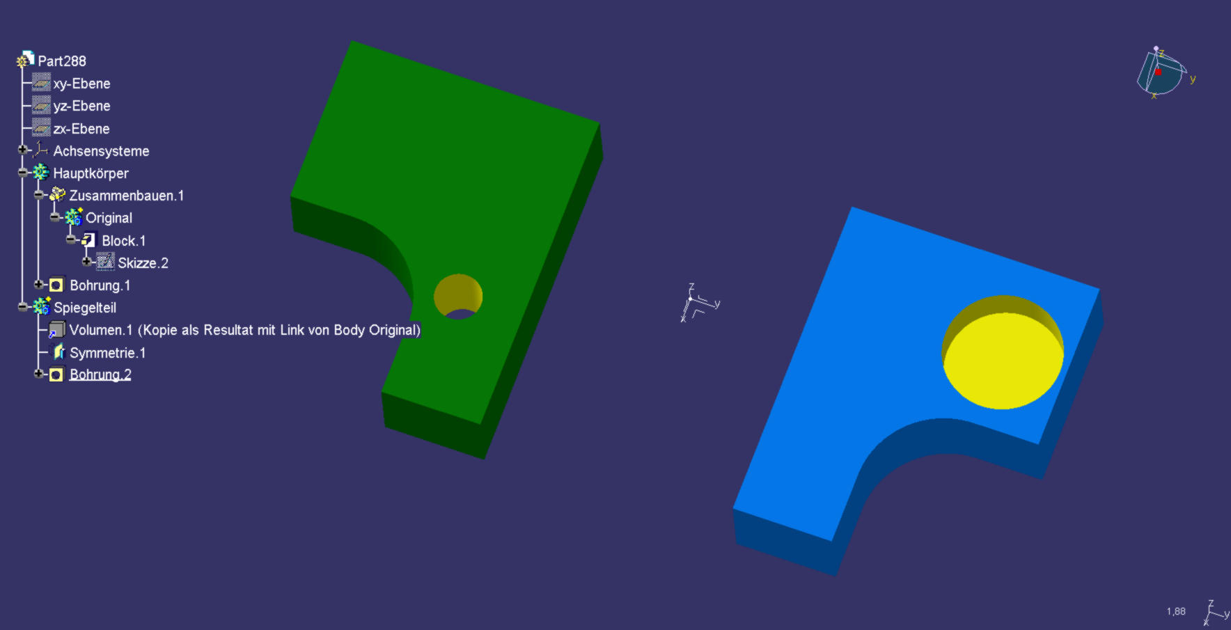

Anbei mal ein Screenshot, vielleicht für das nächste mal
- Robert
