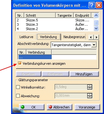

Hallo gemeinsam,
Thema: Volumenkörper mit Mehrfachschnitten
Problem: Beim Erzeugen der Verbindungskurven werden die Kurven nicht angezeigt
Fakt: Im Konstruktionsfenster "Definition eines Volumenkörpers mit Mehrfachschnitten" gibt es einen "Schalter" namens "Verbindungskurven anzeigen". Ob den anklicke oder peng, es tut sich nichts, meine Verbindungskurven bleiben unsichtbar. Trotz Allem wird der Volumenkörper erzeugt.
Frage: Wie kann ich in der Voranzeige meine Verbindunskurven wieder sichtbar machen (evtl. in den Optionen)?
Danke vorab für die Hilfe

Hallo Dirk,
evtl. liegt es daran, dass Du versehentlich "Nur aktueller Köprer" aktiviert hast.
siehe hier: Nur aktueller Körper

Hallo Stefan,
negativ...

Hallo Charly,
das stellst du im Fenster direkt ein, siehe Anhang.

Hallo Mörchen,
GENAU DIESES Fenster mit dem "Schalter" habe ich oben in meinem Beitrag unter "Fakt" beschrieben, es tut sich jedoch nichts.
Wenn ich den Schalter probeweise deaktiviere ist er beim nächsten Start automatisch wieder aktiv.
Im 3D-Bereich bleiben die Verbindungskurven beim konstruieren unsichtbar, ob der Schalter aktiv ist oder nicht.

Hallo Dirk,
sorry, ich habe wohl mal wieder schneller geantwortet als gelesen...
Ich habe die Optionen nach allen Richtungen durchsucht, aber nichts gefunden, wo man die Verbindungskurven ausschalten könnte.
In der Hilfe habe ich folgendes entdeckt:
"Falls keine Lizenz für GS1 oder GSD, sondern für WS1 vorliegt, kann der Benutzer nur zwei Schnitte auswählen und keine manuellen Koppelungen vornehmen."
Falls das bei Dir nicht zutrifft, würde ich mal auf die Hardware tippen.

Hi Mörchen,
jaja... die Hitze... (Spaß muss sein!)
Also: GS1 und GSD ist vorhanden.
Tatsächlich machte die Hitze unserem Server vor 1 Woche arg zu schaffen, 8 Abstürze an 1 Tag.
Vorher lief er seit ca. 5 Monaten nonstop. Anschließend kam die Klimabox zur Hilfe und jetzt rennt er wieder tadellos.
Ich hatte vorhin probehalber bei meinem PC (wiegt ca. 20kg) die Seitenwände abgenommen und einen Ventilator davor gestellt.
ERGEBNIS: Seeeeehr hilfreich, und siehe da:
selbst die Verbindungskurven tauchen urplötzlich wieder auf.
