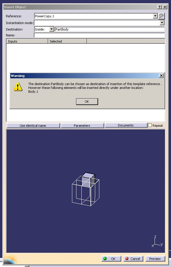

Hallo Zusammen,
ich habe eine PowerCopy erstellt, die im Ziel CATPart als Assemble Feature eingefügt werden soll. Beim Instanzieren der PowerCopy erhalte ich folgende Warnung (siehe Abbildung).
Gibt es eine Möglichkeit diese Warnung zu unterdrücken?
Das CATPart mit der PowerCopy im Anhang.

Hallo ideas,
diese unsinnige Warnung bekommen wir auch.
Angeblich kann man sie nicht unterdrücken (?).

Hi ideas.
gehe ich recht ind er annahme. dass dein PartBody als object in Bearbeitung definiert ist und deine PC einen Body einfügen will? Das wird nicht gehen, da unter dem Partbody ohne boolesche Operation kein Body eingefügt werden kann.
Versuch mal:
a) Ein geoset anlegen, dieses zu aktivieren und dann nochmal die PC aufrufen, oder
b) In der der PC-Quelldatei den PC-Body mit einer booleschen Operation unter dessen Partbody zu nageln und nicht aus dem Body, sondern aus der booleschen Operation eine PC zu erzeugen. Vorteil hierbei ist, dass dein Körper (sofern erwünscht!) direkt mit dem PartBody verbunden wird(add oder remove).
