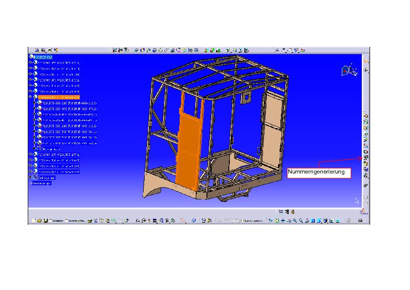

Dok1.pdf
noch ein Nachtrag zur Verdeutlichung, siehe Bild anbei:
Im Strukturbaum ist anhand der Symbole und anhand meiner Teilenummern der Aufbau erkennbar. Das ganze Ding ergibt eine Schweißbaugruppe. Da dieses Teil im Montagebetrieb als 1 Bauteil auftritt, jedoch in der Fertigung aus vielen Einzelteilen besteht, habe ich es in einzelne Gruppen unterteilt. So ist z.B. die markierte Gruppe (Nr. -135) eine Untergruppe des Ganzen (Gruppe -060). Die Untergruppe an sich besteht aus den einzelnen Parts (Flacheisen, Rohre, Bleche, ...). Die Unterteilung ist nötig, da man die Lage aller Einzelteile nicht in einer Zeichnung darstellen könnte, ohne daß es vor lauter Schnitten und Detailansichten unübersichtlich würde.
Zur Frage, was ich unter automatischer Nummerngenerierung verstehe, habe ich den entsprechenden Button markiert.

Hallo Cliff,
Ich habe leider keine vollautomatische Lösung zur Nummerierung von Unterbaugruppen. In unserer Firma handhaben wir das Problem so:
In einer Baugruppe werden die Parts oben im Strukturbaum und die Unterbaugruppen unten angeordnet. Dadurch lassen sich zumindest die einzelnen Parts richtig nummerierten und in der Zeichnung stimmen die Nummern in den Referenzkreisen. Die Nummern in der Stückliste werden manuell ergänzt und die Stücklisten zu den Unterbaugruppen gelöscht. Die Referenzkreisen zu den Unterbaugruppen müssen also leider auch manuell angepasst bzw aktualisiert werden.
