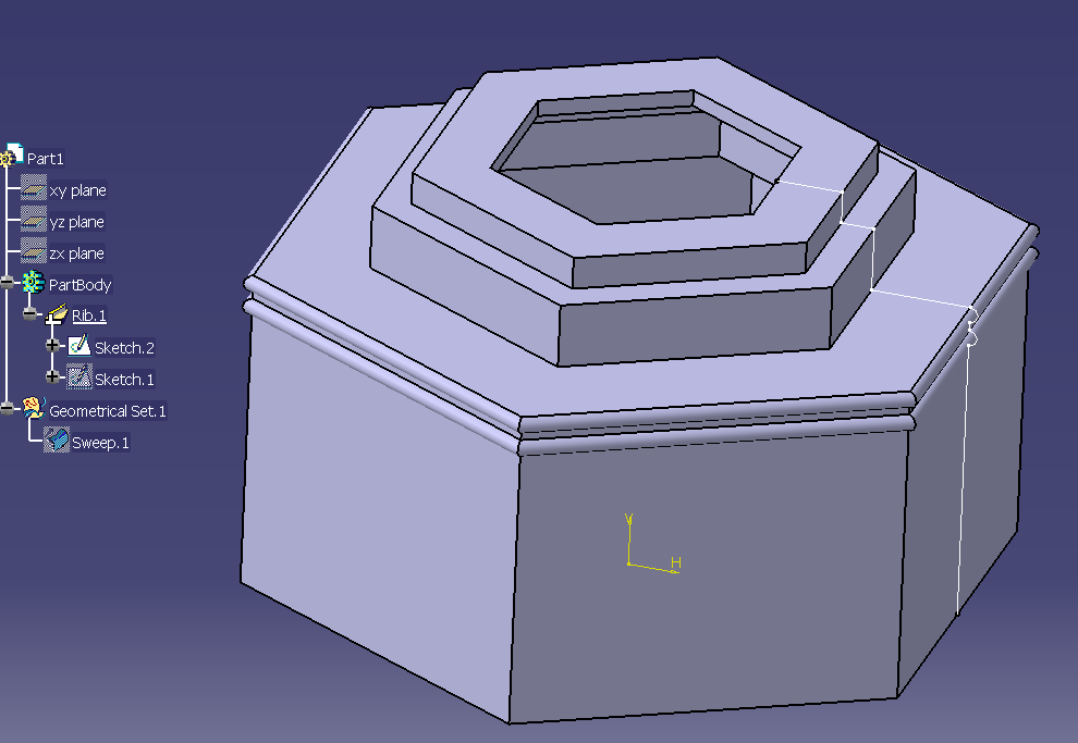

Hallo allerseits,
ich wollte ein Profil eines Gefaesses mit hexagonalem Grundkoerper erstellen. Ich habe in meiner xy-Ebene das Hexagon und in meiner yz-Ebene das Profil.
Das Profil ist geschlossen, somit brauch ich spaeter keine Wanddicke mehr erzeugen.
Versucht habe ich es im PartDesign mit Profil(in meiner engl. Version Befehl "rib") entlang einer Kurve, da erscheint aber ein interner Fehler.
Auch im GSD bringt er mir einen Fehler.
Ich haenge mal ein Bild an, vielleicht hilft das weiter.[
Vielen Dank schon einmal im voraus!

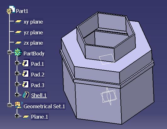

Hi MisterW und willkommen im Forum!
Klar, wenn ich Catia wäre würde ich Dir auch einen Fehler geben!
Geht doch viel sicherer mit:
-Pad aus einem Hexagon
-Oben drauf noch eins
-Schalenelement, fertig
Ok, ich seh gerade da ist auch noch ein kleiner Absatz mittendrin. Egal: Hilfseben rein, noch ein Hexagon, dann aber fertig.
gruß, Tom

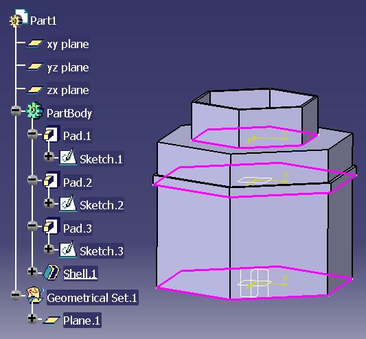

Und hier noch ein Bild...
gruß, Tom

erstellt am: 01. Jul. 2010 12:21    Editieren oder löschen Sie diesen Beitrag!  <-- editieren / zitieren -->   Antwort mit Zitat in Fett Antwort mit kursivem Zitat    Unities abgeben: 1 Unity (wenig hilfreich, aber dennoch)2 Unities3 Unities4 Unities5 Unities6 Unities7 Unities8 Unities9 Unities10 Unities Nur für Mister-W 10 Unities + Antwort hilfreich
vielleicht noch ein besseres...
gruß, Tom

Ok hat alles wunderbar funktioniert. Danke!
Bei meinem Profil hats deshalb nicht funktioniert, da ich es am Boden geschlossen hatte und dann ein ich glaube "inital error" auftaucht. Aber nach Eurer Bauweise funktionierts natuerlich am Besten.
Wobei ich als Anfaenger dazu sagen muss, ich muss erstmal in den CATIA Slang reinkommen und die Funktionen den Woertern in der entsprechenden Umgebung zuordnen koennen.
