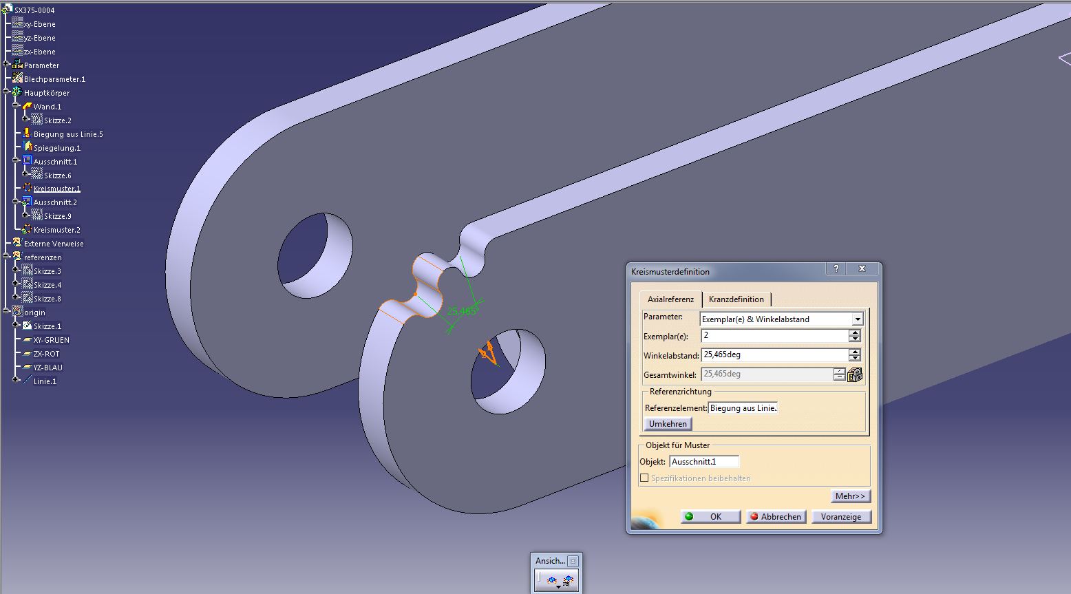

Nabend zusammen!

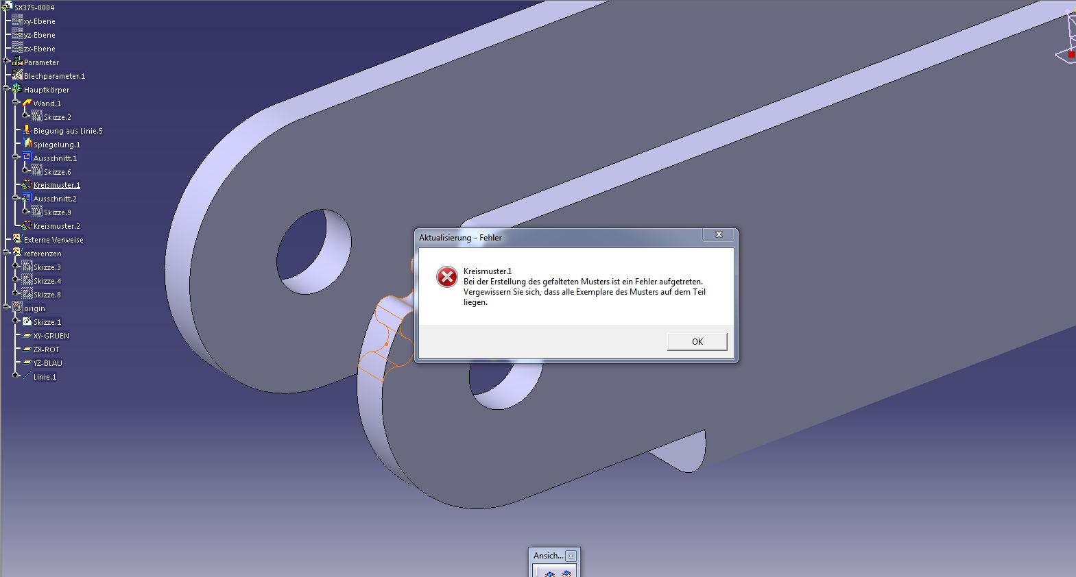

Habe diesen Schenkel im GSMD durch Biegen und Spiegeln erstellt. Ein Kreismuster auf dem Flansch möchte ich 5 mal kopieren, bekomme jedoch ab 3 Kopien diese Fehlermeldung. 2 Exemplare sind problemlos möglich und auch richtig positioniert.
Weiss vielleicht jemand, was da schief läuft?
MfG...

Versuch mal zunächst den Ausbruch ohne die Verrundung (also nur Langloch als Geometrie) zur Außenkontur zu erstellen, dann zu Mustern und anschließend die Kanten verrunden.

erstellt am: 30. Jun. 2010 20:40    Editieren oder löschen Sie diesen Beitrag!  <-- editieren / zitieren -->   Antwort mit Zitat in Fett Antwort mit kursivem Zitat    Unities abgeben: 1 Unity (wenig hilfreich, aber dennoch)2 Unities3 Unities4 Unities5 Unities6 Unities7 Unities8 Unities9 Unities10 Unities
Mh... funktioniert seltsamerweise.
Was ist denn da passiert?
Die gleiche Tasche (mit Rundungen) kann ich im Partdesign beliebig oft Mustern...
