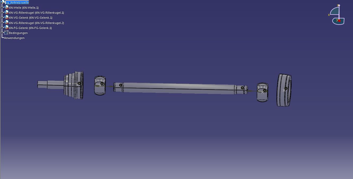

Hallo liebe CADler,
ich habe ein Problem mit dem Zusammenbau einer Antriebswelle, respektibe dem Integrieren dieser in meinen Gesamtzusammenbau.
Ich habe ein einfaches Modell einer Antriebswelle mit Gelenken erstellt.(Kaufteile)
Anbei ein Screen von der Antriebswelle inklusive Bedingungen.
Diese möchte ich nun in den Gesamtzusammenbau meines Fahrzeugs integrieren(Anschlussstellen sind Radnabe und Differential).
Ich habe die Gelenkkugel und die Gelenkglocke über die Kongruenz ihrer Mittelpunkte verbunden(siehe Screen) um diese im CAD Modell nicht in ihrer Drehbarkeit einzuschrenken.
Wenn ich aber nun die Achse von dem rechten Gelenk mit der Achse der Radnabe und die Achse des linken Gelenks mit der Achse des Differentials kongruent setze bekomme ich eine Fehlermeldung.
Ich gehe stark davon aus das Catia den Winkel des Gelenks/der Gelenke nicht einfach so ändert und daher der Fehler kommt jedoch bin ich leider nicht versiert genug um Catia beizubringen das es eben dies tun soll.
Habe die Antriebswelle testweise auch als flexible Baugruppe definiert, da ich gehofft hatte das es so funktionieren würde, leider brachte es kein Erfolg.
Ich würde mich sehr freuen wenn mir jemand kurz erklären könnte wie man dieses Problem in Catia händeln kann.
Mit freundlichen Grüßen
CAD0000

Hallo CAD0000,
dein Baum zeigt nicht "alles": so wäre es schön, wenn man alle Bedingungen sehen könnte. Ich vermute mal, du hast "nur" die auch sichtbaren Kongruenzen erstellt.
Die Fehlermeldung vom Text wäre auch interessant.
Ebenso sollte man Bedingungen der Reihe nach vergeben, also "von links nach rechts" und auch dazwischen updaten um zu sehen, wie weit man ohne Fehlermeldungen kommt. Dabei sollte man so viele sinnvolle Bedingungen wie möglich und nur soviele wie nötig vergeben (also 1 bis 3 pro Teil-Teil-Beziehung).

Ich vermute, dass du die Gelenkwelle als CATProduct in eine übergeordnete Baugruppe einbaust. Um nun die Position (zumindest teilweise) in der übergeordneten Baugruppe zu definieren musst du die Gelenkwelle flexibel setzen (RMT - > Objekt -> flexibel ??).
Dabei sollten in der Gelenkwelle nur Bedingungen gesetzt werden, die nicht in der übergeordneten Baugruppe definiert werden sollen (also keine die die Winkel zwischen An-, Ab- und Zwischenwelle einschränken).
