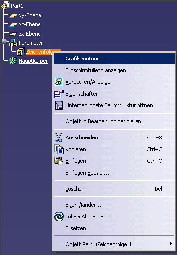

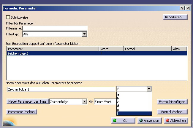

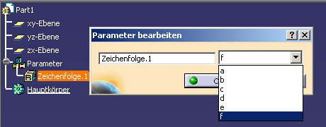

ich schnalls immernoch nicht. Ich habe mal drei Bilder angehangen.
BTWBy the way (So nebenbei bemerkt): Ich arbeite in diesem Fall mit R16SP5HF85.
Gruß David

erstellt am: 23. Jun. 2010 20:06    Editieren oder löschen Sie diesen Beitrag!  <-- editieren / zitieren -->   Antwort mit Zitat in Fett Antwort mit kursivem Zitat    Unities abgeben: 1 Unity (wenig hilfreich, aber dennoch)2 Unities3 Unities4 Unities5 Unities6 Unities7 Unities8 Unities9 Unities10 Unities Nur für eckhaard 10 Unities + Antwort hilfreich
Hi David,
als erstes würde ich mal in den Tools / Optionen einstellen die Parameterwerte im Baum dargestellt werden. Das hat aber mit Deinem Problem nichts zu tun
(Tools / Optionen / Allgemein / Parameter und Messungen: "mit Wert"
rechte Maustaste (öffnet das Kontextmenü) auf den Parameter: Eintrag"Objekt Zeichenfolge" / Definition  hier im Fenster wo die Werte stehen wieder rechte Maustaste "Mehrere Werte" / "Werte aktualisieren".
Im Formeleditor, da wo bei Dir abc...steht rechte Maustaste: "Mehrere Werte"/ Werte aktualisieren.
Mörchen
