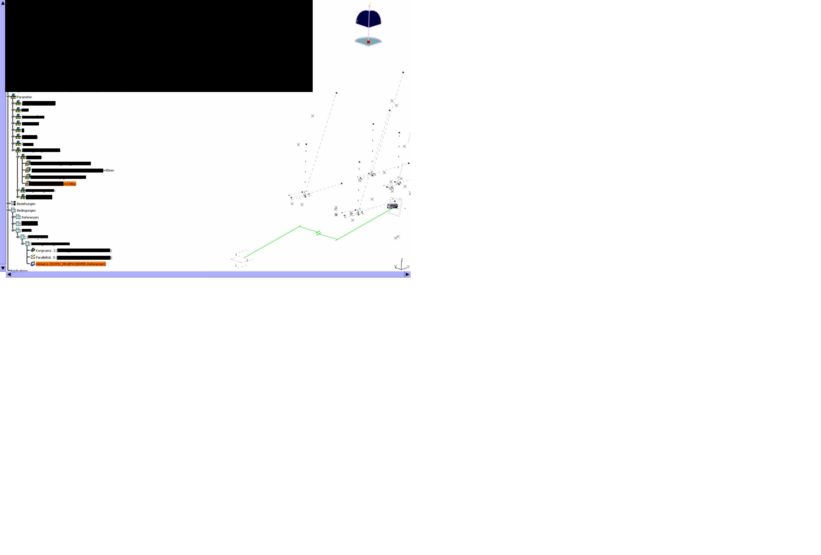

erstellt am: 25. Mai. 2010 11:08    Editieren oder löschen Sie diesen Beitrag!  <-- editieren / zitieren -->   Antwort mit Zitat in Fett Antwort mit kursivem Zitat    Unities abgeben: 1 Unity (wenig hilfreich, aber dennoch)2 Unities3 Unities4 Unities5 Unities6 Unities7 Unities8 Unities9 Unities10 Unities
sorry hab ganz leicht schwärzen müssen. Die Ebenen sind dennoch ersichtlich. Hoffe in kombination mit meiner SysInfo bringt das was.
