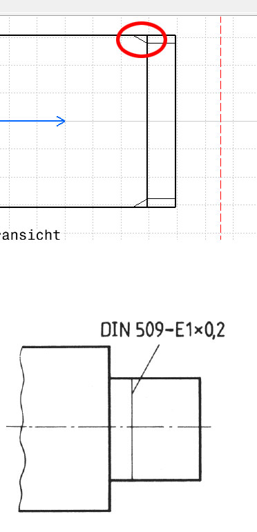

hab in der SuFu leider nichts gefunden. Ich hab das Problem dass sich beim Ende meines Gewindes diese Abschrägung befindet (siehe Anhang). Ich möchte aber mein Gewinde wie im Anhang unten dargestellt im Drafting ausgeben. Wie bewerkstellige ich das?
Schon mal vielen Dank!
Andy

Willkommen im Forum. Bitte Systeminfo ausfüllen.
Der Freistich DIN 509 ist kein Gewindefreistich.
Für Gewindefreistich (DIN 76?) entweder nur Text mit Hinweislinie verwenden, oder zusätzlich im Part modellieren

Abgesehen davon, wie krieg ich denn diesen schrägen Strich an der Gewindedarstellung mit Catia weg?

Servus,
den schrägen Strich selektieren (LMT) und die Taste "Entf" drücken.

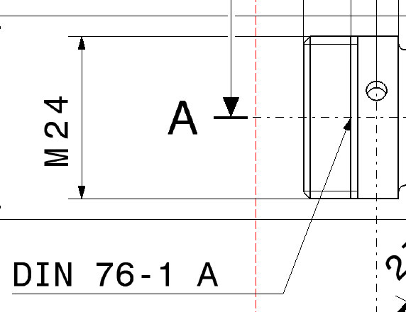

Ich mal wieder.. Kann ich das Gewinde denn so darstellen? Oder stimmt das jetz immer noch nicht?
Vielen Dank!

Servus,
die Linie die den Freistich definiert soll dünn sein (0,35) (siehe erster Beitrag Bild 2). Die DIN Angabe würde ich so schreiben: DIN 76-1-A. Meiner Meinung nach aber Schönheitssache.

Wäre das dann die Linie auf die der Pfeil zeigt? Weil das is ja die nutzbare Gewindelänge, die sollte ja dick sein. Oder muss der Pfeil auf die rechte Linie zeigen? Danke!
MfG Andy

Servus,
hier steht es wieder anders. Ich meinte schon die vordere Linie. Das mit der Linienstärke hat sich dann damit eh erübrigt.

erstellt am: 25. Mai. 2010 13:56    Editieren oder löschen Sie diesen Beitrag!  <-- editieren / zitieren -->   Antwort mit Zitat in Fett Antwort mit kursivem Zitat    Unities abgeben: 1 Unity (wenig hilfreich, aber dennoch)2 Unities3 Unities4 Unities5 Unities6 Unities7 Unities8 Unities9 Unities10 Unities
Okay, dann kann ichs ja so lassen. Vielen Dank für die Hilfe!
