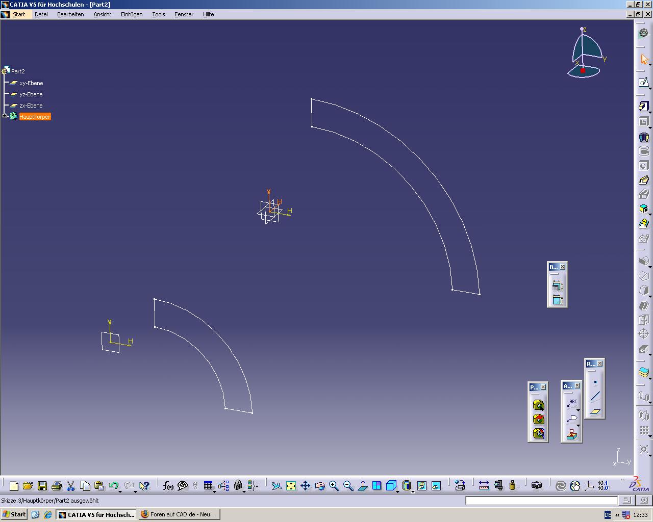

Hallo liebe Gemeinde,
Ich möchte sowas wie einen viertel-Kegel erstellen, aber da er versetzt zur Rotationsebene ist möchte ich ihn nicht rotieren, sondern als Block erstellen. Dazu habe ich in 2 unterschiedlichen Ebenen die Profile gezeichnet, (siehe Bild) Diese möchte ich durch einen Block verbinden.
Wie geht das? Geht das überhaupt? O
Vielen Dank
Simon

hast du es schon mit Multisection solid probiert?
MfG Martin

"Volumenkörper mit Mehrfachschnitten" schon probiert?
Jochen

Hallo Jochen,
"Volumenkörper mit Mehrfachschnitten" hat geklappt, genau sowas habe ich gesucht.
Aber jetzt ist es so, dass ich damit nicht weiterarbeiten kann. Muss ich das noch irgendwie umwandeln, wenn ich zB als nächstes Die kanten verrunden will?

das funktioniert so
