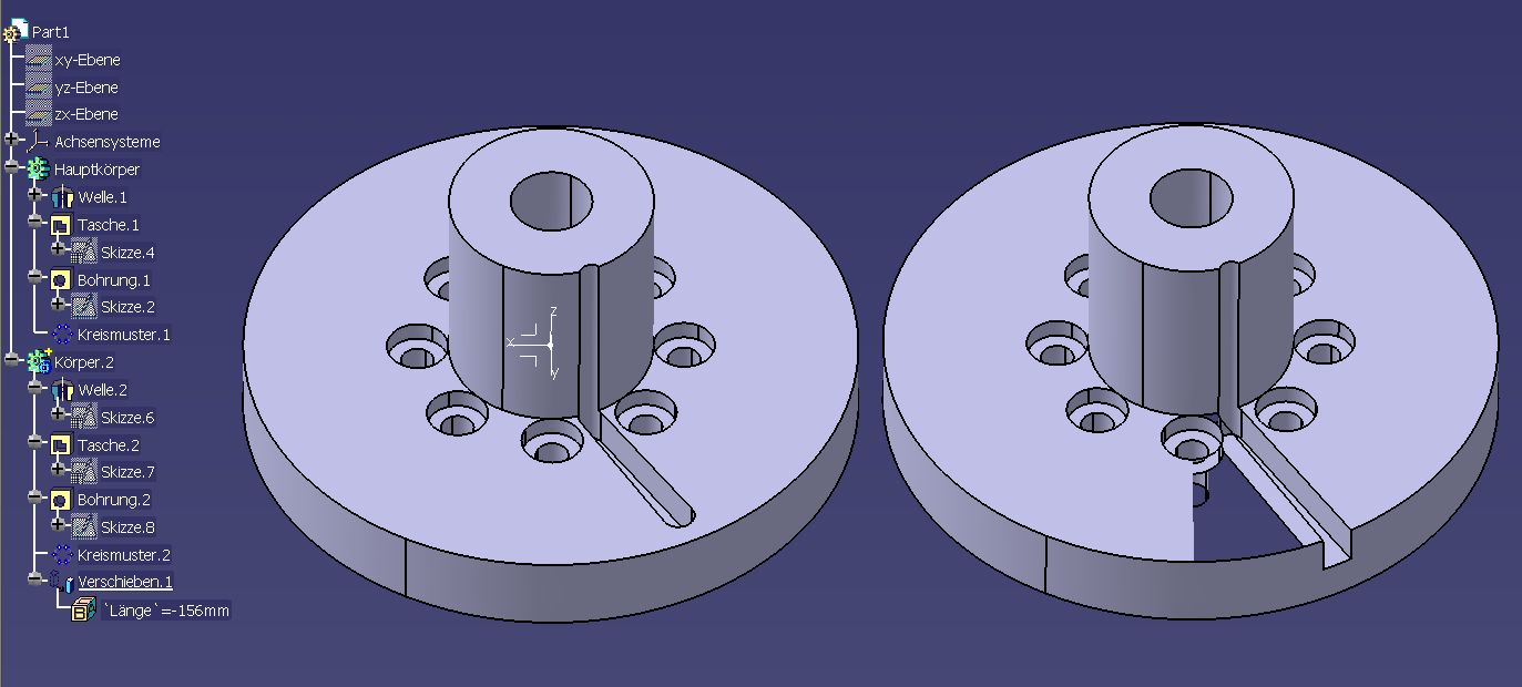

Hallo Liebe User,
da ich jetzt schlecht mein Problem erklären kann, habe ich euch zwei Bilder hinzugefügt.
Warum bekommen ich bei einem Körper eine falsche Ausgabe, es sieht so aus ob Catia die Linien nach Lust und Laune selbst erstellt hat.
Das Bild OK, zeigt die gegenüberliegende Seite, die aber korrekt dargestellt wird. Hierbei kann ich dann auch die Kanten mit Radien bestücken.
Wo liegt hier der Fehler beim Bild Fehler?
Danke und schönen Brückentag wünsche ich euch.

Stell mal eine andere Auflösunbg ein (gröber oder feiner) und berichte mal, wie es sich danach verhält. Starte auch mal Catia / Deinen Rechner neu. Manchmal hilft sowas auch.

leider funktioniert das nicht, hatte schon vorher oftmals neu gestartet und dadurch hat sich das bauteil schon verändert aber immer in diesen bereich.
Meinst du bei Option, Anzeige, Darstellung? Auflösunbg ein (gröber oder feiner)

das ist ein Grafikfehler der entstehen kann wenn es irgendwo nicht ganz eindeutige Überschneidungen in dem Part gibt. Oder Tangentenberührungen. Oft hilft es auch ein unnützes Feature am ende des Baums zu erstellen (z.B. eine Pocket die ins leere geht).

@Tom: Den Fehler hatte ich schon öfter. Nicht weil ich nicht mit CATIA konstruieren kann sondern weil ich mich immer auf ebenen beziehe. Da kommt so was schon mal vor. Ich konnte das aber nie "nachbauen" da der Fehler nur sporadisch auftritt.

IMHOIn my humble oppinion (Meiner Meinung nach) ein Tessilierungsfehler, der um so häufiger auftritt je 'schlechter' die Grafikkarte ist,
abhilfe, wie Daniel schon sagte einfach ein unnützes Feature hinzufügen/wieder entfernen,
damit die grafische Darstellung des Assembley neu berechnet wird.

CATIA hat schon immer Schwierigkeiten mit der graphischen Darstellung. Das war auch schon unter V4 so. Es spielt dabei keine Rolle ob zertifierte HW verwendet wird. Anbei ein schnellmal provozierter Darstellungsfehler.
Linkes Teil ok.
Rechtes Teil mit teilweise offener Fläche - hier wurde nur die Nut über den Rand hinaus verlängert.
Grund sind die Bohrungssenkungen, die tangential an die Nabe anschließen. - "Das tut man nicht" ;-))
Edit: verringert man die Ø der Plansenkungen oder den Naben-Ø um 0,00001mm wird alles wieder korrekt dargestellt

danke für die Antworten, es hat geklappt, nun bin ich wieder etwas schlauer geworden.
