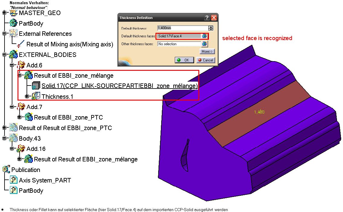

Hallo V5-Gemeinde,
da aktuell in R19 SP3 HF34 Probleme bei der Erkennung von Flächen und Kanten eines verlinkten Körpers (Body) auftreten, möchte ich dies zum Anlass nehmen um nachzufragen bei wem dieses Problem auch vermehrt auftritt und ob es dafür bereits eine Lösung gibt. Parallel wurde dieses Problem auch bereits bei Dassault als PMR direkt eingelastet. Bisher ohne Erfolg!!! Aussage von DASSAULT: Bitte beschreiben Sie Step by Step wie Sie zu den Problem gekommen sind!
Hier zu meiner detaillierten Beschreibung.

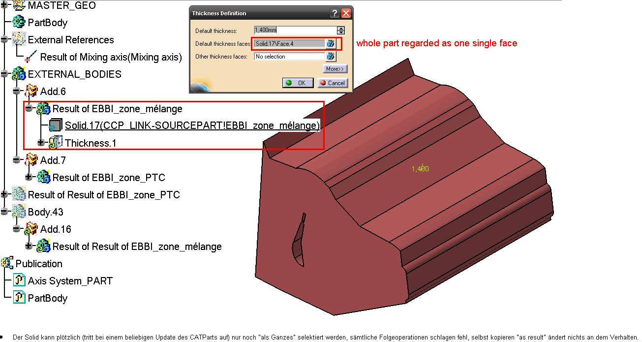

Wenn man aus einem CATPart eine Ergebnisgeometrie als Publication (Veröffentlichung) in ein anderes CATPart als CCP-Link hineinkopiert kann es vorkommen das nach einer gewissen Zeit die BRep Information des CATPart mit CCP-Link Bodies verloren geht. D.h. es lassen sich bei einer Folgeoperation wie Thickness nicht mehr Teilflächen des Bodies selektieren sondern der Body lässt sich nur noch als Ganzen auswählen.
Update des CATParts, in dem der verlinkte Body hineinkopiert wurde schlägt auch fehl.
Fillets oder Thicknesses melden, dass sie die die ehemals selektierten Kanten nicht mehr finden können.
Des weiteren hat das auch Auswirkungen bei der Aktualisierung von bestehenden Zeichnung dieses CATParts.
Der Update dauert länger und erzeugen von Maßen ist sehr träge.
Anbei 2 Bilder die die Problematik noch etwas besser veranschaulichen sollen.
Momentane Abhilfe des Problems:
Austauschen der Publication mit sich selbst oder erneutes kopieren des Bodies vom Ausgangspart und ersetzen des defekten Solids.
Dies ist aber nur eine temporäre Lösung da diesen Problem nach einigen Arbeitsschritten, nächsten Tag erneut auftritt.
Ein Bereinigung mit CATDUA brachte hierbei auch keinen Erfolg.
Ein HOTFIX50 für R19 behebt das Problem auch nicht.
