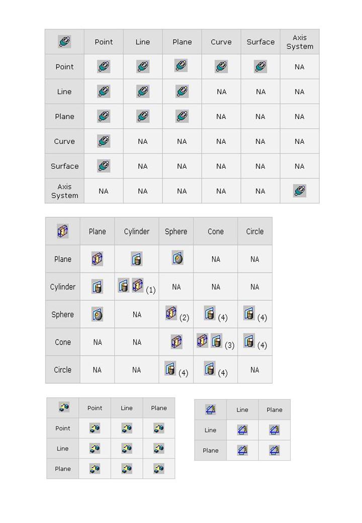

ich hab hier ein Problem, dass mich zum verzweifeln bringt. Vielleicht könnt Ihr mir helfen.
Ich möchte für eine Untersuchung eine Kugel tangential an drei Freiformflächen ausrichten. Ich schaff es aber nicht im Assembly die richtigen Constraints auszuwählen.
Wenn ich Coincidence wähle, greift Catia immer nur den Kugelmittelpunkt.
Wenn ich Contact Constraint wähle, greift Catia die Kugelfläche, aber die andere Fläche lässt sich nicht mehr anwählen.
Ich weiß echt nicht mehr was ich noch versuchen soll.
Bin für jeden Tipp dankbar!

Schon mal mit Offest (Rugelradius) zwischen Kugelmittelpunkt und den Flächen probiert?

Ich habe mal ein Bild beigefügt, es zeigt welche Elementen für die unterschiedliche Constraints benutzt werden können.
Ohne Hilfsgeometrie wird es warscheinlich nicht gehen, du könntest aber von deine drei Flächen Offsets mit Offsetwert=Radius erstellen und dan 3x Coincedence von dein Kugelmittelpunkt auf die Offsetflächen
- Robert

Danke für die Antworten, ich hab's jetzt mit den drei Offsetflächen gemacht und hab mir aus denen dann den Kugelmittelpunkt bestimmt. Dann hat's geklappt!
Bin ja schon fast erleichtert, dass es im Product mit den Constraints wirklich nicht geht. Hab schon an mir gezweifelt
