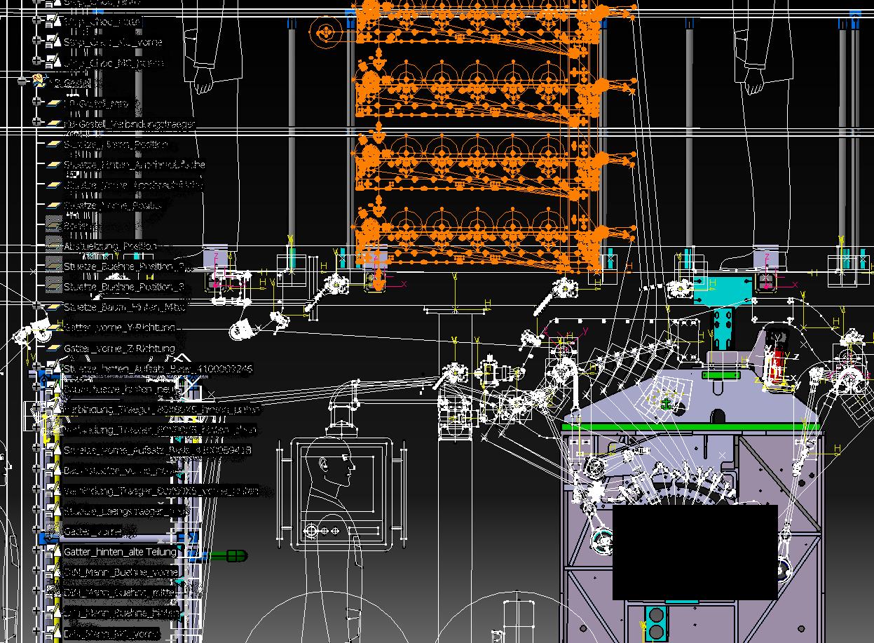

Bei der Skizze handelt es sich um eine von vielen in einem Part.
Dieses dient als "Aufbauschema", stellt also den Querschnitt einer Maschine und Anbau dar.
Wie gesagt, hat mich nur gewundert, habe das mit dem NoShow in Skizzen noch nie wirklich realisiert

Rein konstruktiv gesehen ja, aber in diesem Fall dienen die Skizzen wirklich nur als "Skizzen" und sollen nicht für weitere Features verwendet werden.
Wir erstellen dem Kunden damit ein grobes Schema, wie die Abmaße der fertigen Maschine aussehen und hätten daher für Varianten das NoShow gern genutzt. Aber wenns nicht geht, dann eben nicht.

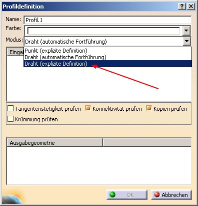

Hallo DMaier,
dann nehmt doch anstatt Noshow Ausgabeprofile (Outputs). Damit kann man schön Varianten abbilden.
Mörchen

erstellt am: 06. Mai. 2010 13:21    Editieren oder löschen Sie diesen Beitrag!  <-- editieren / zitieren -->   Antwort mit Zitat in Fett Antwort mit kursivem Zitat    Unities abgeben: 1 Unity (wenig hilfreich, aber dennoch)2 Unities3 Unities4 Unities5 Unities6 Unities7 Unities8 Unities9 Unities10 Unities
Hab ich mir auch schon überlegt, aber das wird an der Fülle der Geometrie scheitern...
Hab dir da mal nen Screenie als Beispiel gemacht. Das markierte ist eine von vielen Skizzen.
Der Konstrukteur wollte nur 4 Linienverläufe ändern und die alten ins NS setzen.
Hier machen Ausgabeprofile viel Aufwand; lieber löschen wir die Linien und zeichnen sie bei Bedarf neu
Aber vielen Dank dir...

Hallo DMaier,
eine Profilausgabe mit der Einstellung explizit anstatt automatisch macht auch nicht viel mehr Arbeit als löschen und ist evtl. wiederverwendbar und man kann verschieden Farben zur Kennzeichnung zuweisen .
Mörchen

Im Grunde hast du Recht
Werde deinen Ratschlag so weitergeben. Problematisch wird das bei Usern, die keine MD2 Lizenz haben; die können dann Outputfeatures nicht erstellen.
Danke dir.
