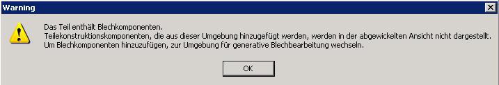

Hallo Zusammen,
vor Kurzem wurde bei uns von R16 auf R18 umgestellt. Jetzt erscheint neuerdings eine "Warning", wenn man ein Bauteil öffnet, das im Sheet Metal Design erstellt wurde (siehe Anhang).
Kann diese Meldung (zB über Environment-Variablen oder Settings) deaktiviert/unterdrückt werden? Habe mir schon einige Environment-Variablen-Listen durchgelesen und keine entsprechenden Einträge gefunden.
Besten Dank und viele Grüße,
MK

die Meldung kommt daher, dass die nötige Sheetmetal-Lizenz nicht vorhanden ist. Steht diese zur Verfügung, erscheint auch die Meldung nicht mehr.

Gut, dann müsste ich die gleich beim Starten ziehen lassen, damit die Meldung nicht kommt... Eine andere Möglichkeit gibts nicht?

Hallo Jens,
das kann ich so nicht stehen lassen. Die Meldung kommt auch mit vorhandener Lizenz, aber nur dann, wenn ich vorher im Part Design gearbeitet habe.
Ich verstehe die Meldung als Warnung, versehentlich dem Teil keine Komponenten aus Part Design hinzu zu fügen, sondern ins Sheetmetal zu wechseln.
Manchmal nervig, aber schon sinnvoll.

füge doch mal in dein ENV folgende Zeile ein:
DEACTIVATE_SHEETMETAL_WARNING_AT_PART_OPEN=Yes
Grüße TStone

Vielen Dank für die Hinweise, aber bisher leider keine Veränderung.
Die Warnung mag sinnvoll sein für Anwender, aber sie unterbricht leider auch den automatischen Konvertierungsprozess bei uns. Und wie Jochen schon sagte, an der Lizenz selber liegt's nicht.
@Tstone: Auf die "Variable" bin ich auch schon gestoßen, die funktioniert leider auch nicht.

das ist ungewöhnlich, denn bei uns funktioniert es.
Seitdem wir den Eintrag im CATEnviroment eingepflegt habe, ist es vorbei mit der Meldung.

könnte es sein, dass es ein altes Teil ist, das noch in der alten Sheetmetal-Workbench erstellt wurde? Die beiden Workbenches sind ja bekanntermaßen nicht kompatibel.

@Tstone: liegt vermtl. am SP oder HotFix. Bei uns funktioniert die Variable definitiv nicht.
@Elise: Habe ich noch nicht getestet, versuche ich aber noch.
