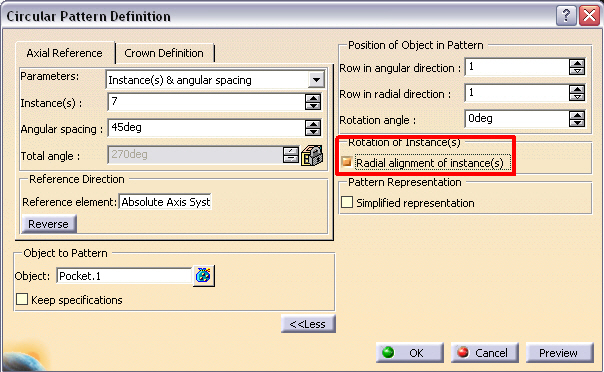

bin ein relativer CATIA Neuling, habe daher 2 einfache Fragen:
-Ich möchte eine Bohrung auf einer Zylinderoberfläche erstellen, wie mache ich das?
-Ich muss eine Serie von 8 Langlöchern, die sich auf einer Kriesbahn befinden, erstellen. Wenn ich das versuche kommen sie immer nur ungekrümmt, sie müssen aber dem Kreisradius in ihrer Bahn folgen. Wie mache ich das?
Vielen Dank im Voraus?

Servus,
und Willkommen im Forum.
Zur Bohrung auf der Zylinderoberfläche:
Ich würde mir eine Ebene erzeugen mit dem Abstand r (Radius). Auf dieser Ebene dann einen Skizze mit einem Punkt erstellen. Danach den Befehl "Hole" aufrufen und zuerst den Punkt wählen und dann die Ebene. Somit ist der Mittelpunkt der Bohrung auf deinem Punkt in der Skizze. Die Position der Bohrung lässt sich dann ganz einfach ändern indem du die Position des Punktes in der Skizze änderst. Hier gibt es aber mehrere Möglichkeiten ein Loch auf einer Zylinderoberfläche zu erstellen. Ich schätze mal sehr, dass du noch mehr Varianten bekommen wirst.
Zur den Langlöchern:
Im Fenster "Circular Pattern Definition" (Kreismuster) klickst du auf den Button "More" und aktivierst den Punkt "Radial alignment of instance(s)" (siehe Bild). Durch diese Einstellung drehen sich die Langlöcher mit oder bleiben in der gleichen Ausrichtung wie dein Referenzloch. Ich hoffe ich hab die 2. Frage richtig verstanden.
