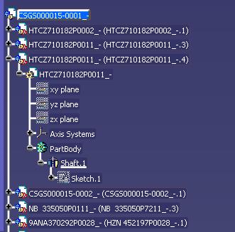

Ich habe immer wieder das Problem, dass in den Baugruppen, Parts nicht dargestellt werden.
Ich versuche dann die Parts mit temporären Änderungen wieder zum Erscheinen zu bringen.
Das ist sehr aufwendig und manchmal, wie jetzt gerade, bleibt der Erfolg weg.
Was kann ich dagegen tun?

Hallo Faes,
was heist "Sie werden nicht dargestellt"? (im Baum ja 3D nein / gar nicht / bei Markierung nur die Linien)
evtl. mal einen Screeny anhängen...

Im Baum ist das Part vorhanden.
Zuerst ohne Struktur, nach dem Anwählen im Baum mit „Edit“, ist dann auch die Part-Struktur vorhanden.
Aber das 3D-Modell / Part wird nicht sichtbar. Es wird auch auf der Baugruppen-2D-Zeichnung nicht dargestellt.

Hallo Faes,
versuch mal folgendes...
> Part entladen / alternativ deaktivieren
> Baugruppe cleanen
> Parts laden / aktivieren
MFG
Rick Schulz

hast du mal ein Bild vom Strukturbaum?
Christian.O
Beiträge: 1212
Registriert: 17.07.2009
erstellt am: 28. Apr. 2010 11:41    Editieren oder löschen Sie diesen Beitrag!  <-- editieren / zitieren -->   Antwort mit Zitat in Fett Antwort mit kursivem Zitat    Unities abgeben: 1 Unity (wenig hilfreich, aber dennoch)2 Unities3 Unities4 Unities5 Unities6 Unities7 Unities8 Unities9 Unities10 Unities Nur für Faes 10 Unities + Antwort hilfreich
Servus,
arbeitest du mit dem Chachesystem? Siehst du die Geometrie wenn du das Teil in einem neuen Fenster aufmachst?
Wie schon erwähnt wurde wäre ein Screenshot vom Baum etwas hilfreicher.

Nun habe ich es hingebracht.
Die Parts sind sichtbar.
Es ist aber ziemlich mühsam, wenn man eine Stunde oder zwei investieren muss, bis wieder alles sichtbar ist.
Danke für die Hilfe!

Toll! Aber was hast du denn nun gemacht???
Wie gesagt: Durch einen Screenshot wärst Du hier schneller zum Ziel gekommen ;-)
gruß, Tom

o.k. Toll ist anders...
Ich habe überall im Representations-Menü herumgedrückt.
Hier noch den Screenshot.

Hallo Faes,
hast Du vielleicht einen dieser Schalter "Nur aktueller Körper" erwischt?
