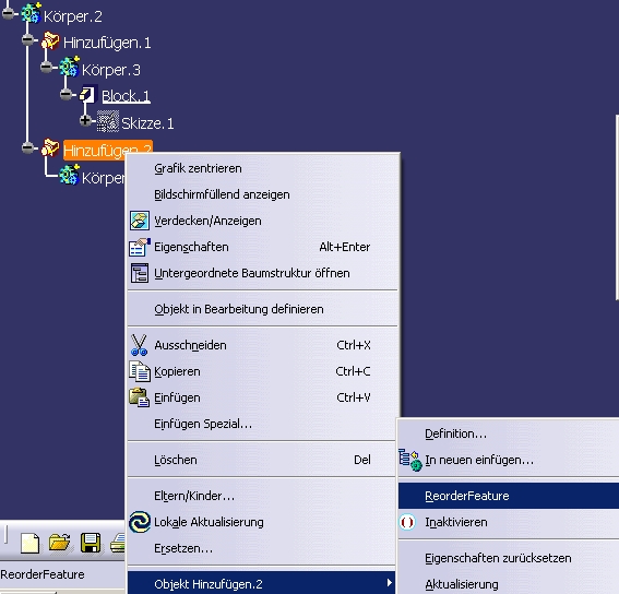

aloha !
ich habe eine frage zu catia v5 r19
ich habe 3 körper a, b, c im strukturbaum (b und c eigenständige körper)
körper a ist entstanden in dem ich körper b mit der 1. booleschen operation "hinzugefügt" (b zu a) habe und dann
körper c mt der 2. booleschen operation "hinzugefügt" (c zu a) habe.
jetzt möchte ich die 2. boolesche operation "hinzufügen" editieren/umdefinieren und zwar so, dass c zu b hinzugefügt wird. 1. soll bleiben (b zu a)
wenn ich nun also per doppelklick auf 2. das menü öffne, kann ich nur sehen, welcher körper zu welchem hinzugefügt wird, aber nichts editieren.
gibt es diese möglichkeit überhaupt oder kann ich das problem nur radikal lösen, in dem ich lösche und neu mache ?
dank im voraus !

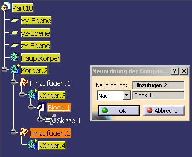

Hi C.G.,
das geht mit reorder, siehe Screenshots.
Mörchen

hi,
danke für die schnelle hilfe, passt !
obwohl ich es leicht unlogisch finde, dass man dazu "neu anordnen" verwenden muss und nicht
via doppelklick auf "hinzufügen.2" (siehe dein screenshot) und dort einfach umeditieren kann.
