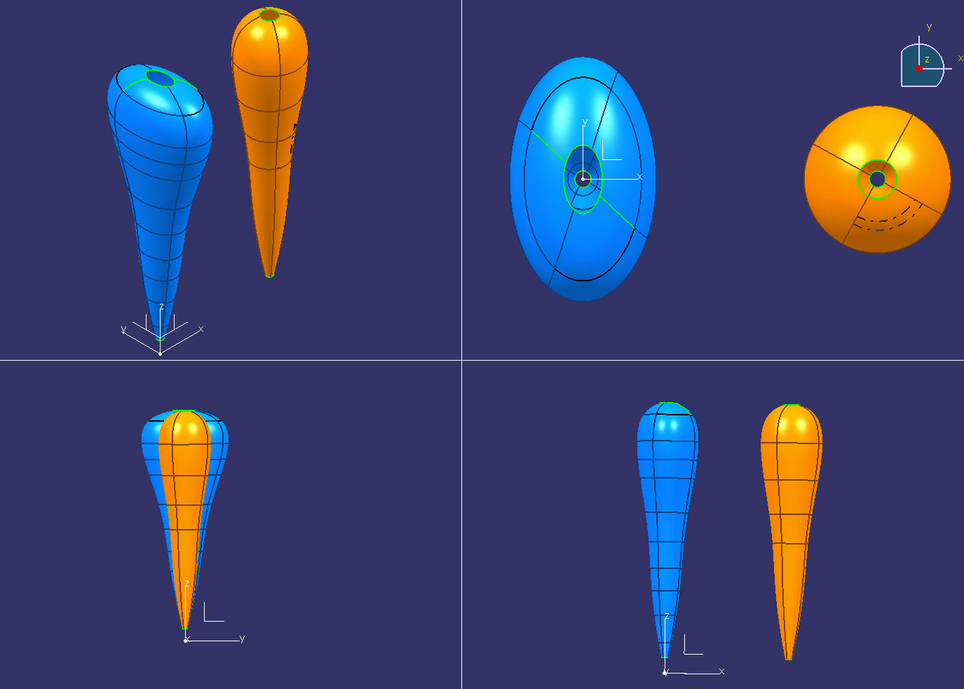

gibt es in CATIA die Möglichkeit, einen beliebigen Körper mit einer variablen Skalierung zu versehen?
z.B. abhängig vom Z-Wert:
Z=0  --> Skalierung-Faktor = 1
Z=100 --> Skalierung-Faktor = 1+f(z)
soll heissen:
kleiner Z-Wert --> kleiner Faktor
grosser Z-Wert --> grosser Faktor
Bertel

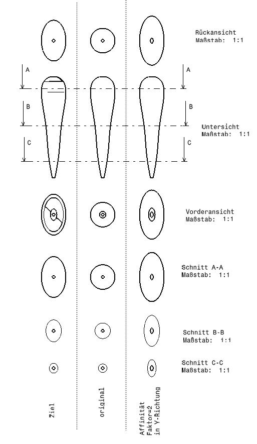

Hallo Mörchen,
das mit der Affinität mag gehen !?!
Ich nehme mal ein anderes Beispiel:
Man stelle sich vor: eine Möhre (orange)
Die Möhre soll nach oben hin dicker werden, aber nur in Y-Richtung.
Das bedeuted, dass der Querschnitt unten noch nahe einem Kreis ist, aber nach oben immer ovaler wird.
Kann man sowas mit der Affinität machen?
Da müsste dann bei Y statt einer Konstante, eine Funktion rein!?!
Bertel

Für einfach Teile (zB rotationssymmetrisch) ein Lösungsansatz (getreu meiner Signatur):
- nur ein Viertel der Rotation erstellen
- Profil der Rotation in Regel "umwandeln"
- Regel für Skalierfaktor über die Achse erstellen
- Regeln multiplizieren
- Regel als Offset von der Achse auftragen
- mit "Verformung über Kurve" die Fläche verformen (falls Lizenz vorhanden)
- verformte Fläche spiegeln und zur ganzen "Möhre" zusammensetzen

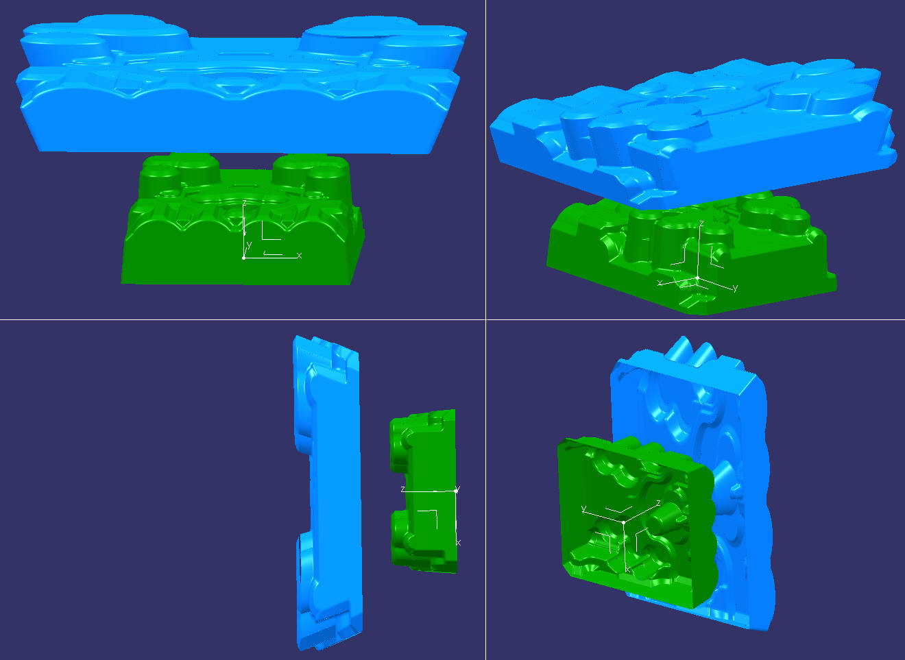

Hallo Bernd,
danke für den Lösungsansatz.
Für die Möhre mag deine Lösung funktionieren.
Aber bei einem bel. komplexen Bauteil (siehe Bild) wird das so doch nix.
Die Funktion Affinität, oder ähnliches ist glaube ich der richtige Ansatz - aber wie ???
Bertel

Bertel
Sehen Sie sich das Profil von Bertel an!   Senden Sie eine Private Message an Bertel  Schreiben Sie einen Gästebucheintrag für Bertel
Beiträge: 300
Registriert: 03.04.2002
erstellt am: 22. Apr. 2010 10:14    Editieren oder löschen Sie diesen Beitrag!  <-- editieren / zitieren -->   Antwort mit Zitat in Fett Antwort mit kursivem Zitat    Unities abgeben: 1 Unity (wenig hilfreich, aber dennoch)2 Unities3 Unities4 Unities5 Unities6 Unities7 Unities8 Unities9 Unities10 Unities
Hallo Tom,
Danke für die Information.
Lizenz Freestyle-Shaper habe ich nicht.
In der Regel handelt es sich um 100-200 Flächen.
Das Beispiel hatte ca. 500 Flächen.
Bertel

habe inzwischen in CATIA eine Funktion gefunden, mit der man das (mit etwas experimentieren) hinbekommen kann:
"Verformung über Flächen" (siehe Anhang).
Falls jemand mal was ähnliches vorhat (enspr. Lizenzen vorausgesetzt).
