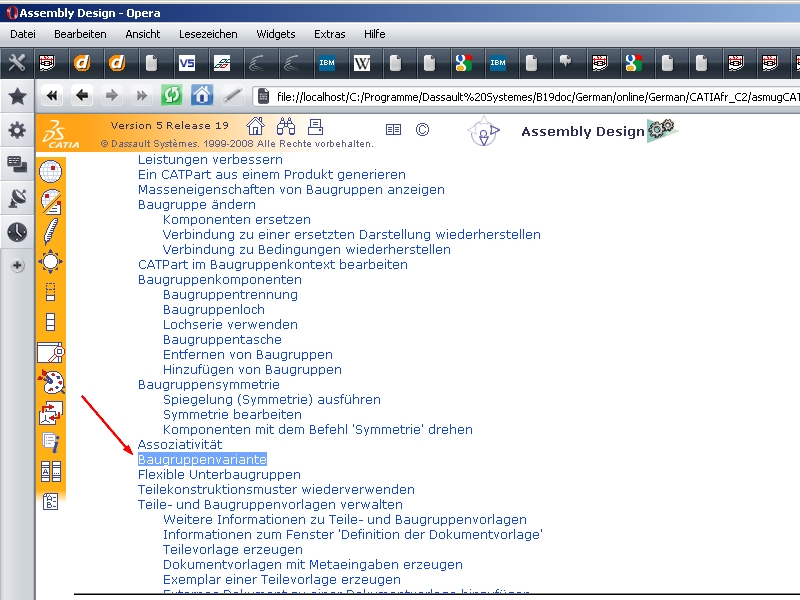

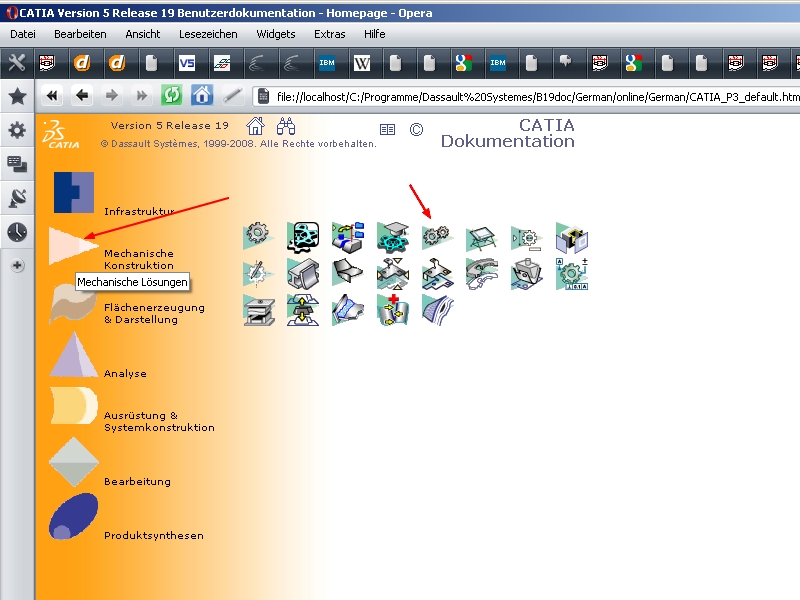

Hi cyzed,
hier zwei Bilder, wie Du es in der Hilfe findest.

Die Funktion gibt´s zwar seit R18, aber scheinbar noch nicht in der deutschen Hilfe. Scheint erst in R19 mit drin zu sein.
Gruss Norman

da lag also das Problem...an der V5R18 Hilfe...das war mir gar nicht bewusst...
habe jetzt alles gefunden...vielen Dank
