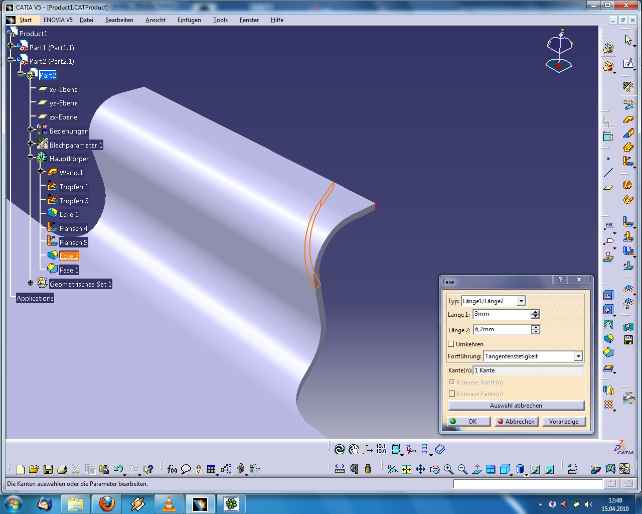

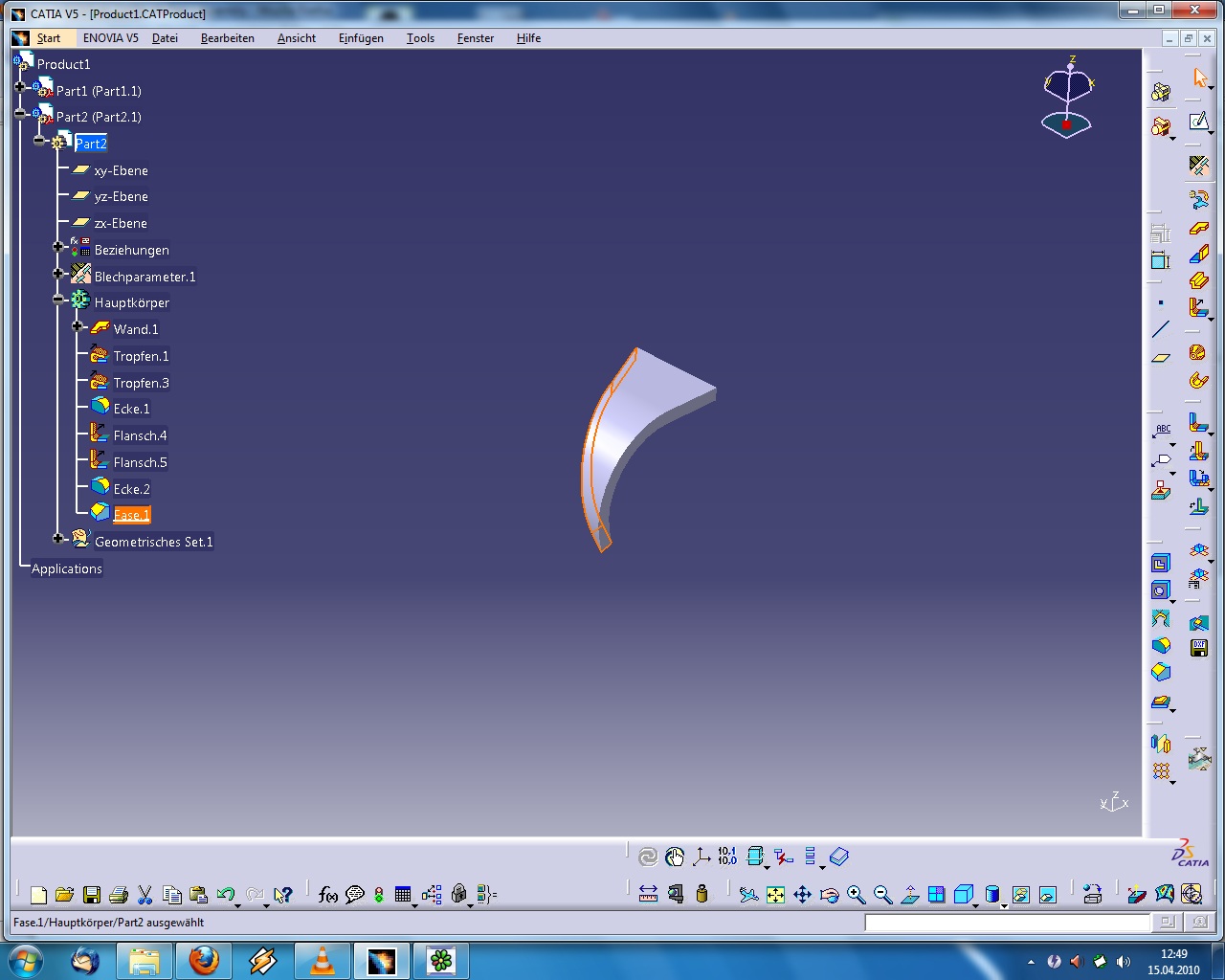

ich habe Probleme im G.Sheetmetaldesign eine Fase zu bilden. Das Programm löscht immer die falsche Seite des Bleches. Leider finde ich keine Einstellung um das umzukehren. Der Befehl umkehren vertauscht leider nur die Länge 1 mit Länge 2.
Siehe Anhang.

Versuch mal die Fase im abgewickelten Zustand anzubringen.
Oder ggf mal die Datei mit CATDUA bereinigen

ich würde dir eher empfehlen das mit einem Ausschnitt und nicht mit einer Fase zu lösen, da die Fase an der Stelle in meinen Augen für etwas missbraucht wird, für dass diese Funktion garnicht gedacht ist.
