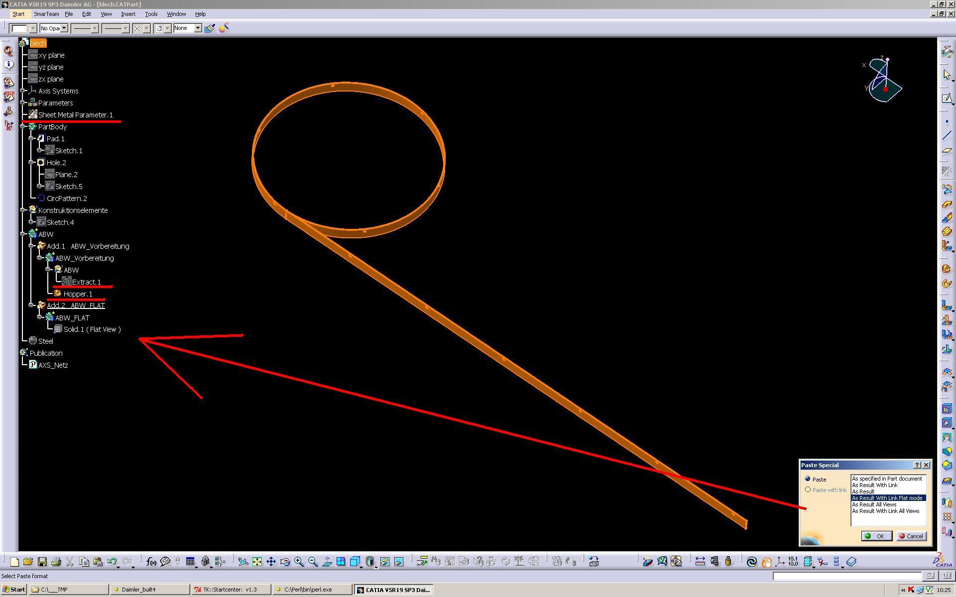

blech_ABW.rar
Du kriegst es auch hinterher im SheetMetal plattgekloppft.
1. in Sheet Metal wecheseln
2. Parameter erstellen (Icon klicken und Wandstärke angeben)
3. Fläche extrahieren
4. Hopper erstellen (Icon klicken, Fläche wählen, gewünschter KÖRPER muss in Bearbeitung sein)
5. Körper kopieren und als Flatmode einfügen

noch ein Bild.
