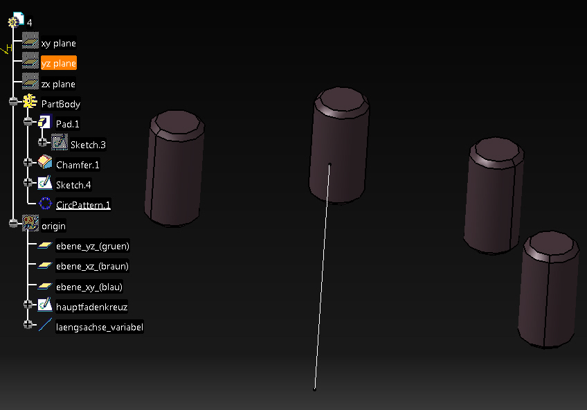

Hallo Leute!
Bisher hatte ich noch nie Probleme damit ein Kreismuster zu erzeugen...aber wenn ich die Schraube doppelt anklicke bleibt der Reiter Kreismuster grau. Was muss ich tun damit das klappt? Hat es etwas damit zu tun, dass ich die Schraube aus einem Normteilkatalog habe? Danke schon einmal für eure Antworten

Zum einen bist du in der SheetMetal-Workbench. Dort kann man nur Blech-Features mustern, keine Solids.
Zum anderen: warum willst du die Schraube im Part mustern? Verwende doch einfach die Funktion "Muster wiederverwenden" in der Baugruppe. Dann stimmt auch die Stückzahl der Teile in der Stückliste

Servus,
warum klickst du die Schraube doppelt an? Willst du innerhalb der Schraube dein Kreismuster erstellen?
Deinem Bild zufolge bist du in einer Blechumgebung.
Die Kreismuster die ich bis jetzt erstellt habe waren alle in einem Product.

Hey danke für die schnellen Antworten! Wie geht das mit Muster wiederverwenden? Sobald ich die Schraube doppelt anklicke komme ich in die SheetMetal-Workbench...aber wie komme ich sonst zum Kreismuster?

Servus,
du erstellst dein Kreismuster mit dem Befehl "Reuse Pattern" im Product drinnen. Wichtig dafür ist, dass du in irgendeinem Bauteil ein Kreismuster von einem Feature erstellt hast. Sonst funktioniert es nicht bzw. du kannst nichts auswählen.
Im Fenster von Reuse Pattern musst du die Komponente auswählen die gemustert werden soll. Im Bereich Patttern wählst du dann dein Kreismuster von einem Bauteil aus.

Hey Super!! Vielen Dank nochmal. Irgendwie ging das mit den Kreismustern bei Bohrungen immer viel einfacher...wieso kann man die Schraube nicht direkt mustern?

Servus,
du kannst natürlich auch in der Schraube ein Kreismuster vom gesamten Solid erstellen. Du brauchst dazu aber eine Achse um die gedreht wird. Wenn du aber in der Schraube dein Kreismuster erstellst kannst du dein Normteil in keinem anderen Product mehr verwenden. Deshalb gibt es diese Funktion auch im Product. Das Thema mit der Stückliste hat Bernd ja eh schon angesprochen.

Oha...das habe ich gar nicht bedacht...also kann man quasi sagen dass man prinzipiell bei Kreismustern von Schrauben am Besten das der Bohrungen nochmal verwendet, oder?

Servus,
es musst ja nicht unbedingt das Kreismuster sein. Man kann jedes der 3 Muster (Rectangular-, Circular- und User Pattern) dazu verwenden. Schneller bist du auf jeden Fall als z.B.: 13 Schrauben mit jeweils 2 Constraints zu verbinden. Wenn du natürlich an deinem Muster was änderst, aktualisiert sich die Baugruppe mit.

Hallo Leute! Jetzt habe ich ein neues Problem. Bei meiner Radnabe habe ich einen Deckel konstruiert und der soll angeschraubt werden. Komischerweise hat mir das Kreismuster nur die Köpfe der Schrauben dargestellt und nich den Rest. Wie bekomme ich den Rest der Schrauben sichtbar?

Servus,
im weißen Feld vom Punk "Object to Pattern" muss "Current Solid" drinnen stehen. Bei deinem Kreismuster war nur der Schraubenkopf als Object drinnen. Somit fehlt der Rest.

erstellt am: 11. Apr. 2010 13:42    Editieren oder löschen Sie diesen Beitrag!  <-- editieren / zitieren -->   Antwort mit Zitat in Fett Antwort mit kursivem Zitat    Unities abgeben: 1 Unity (wenig hilfreich, aber dennoch)2 Unities3 Unities4 Unities5 Unities6 Unities7 Unities8 Unities9 Unities10 Unities
Hey vielen Dank!! Hab versucht den Hauptkörper zu mustern aber da gabs dann ne Fehlermeldung. Aber mit dem "Muster wiederverwenden" hat's geklappt
