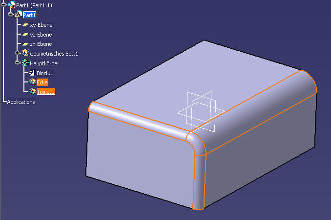

Hallo zusammen!
Ich habe folgendes "Problem": In meiner Baumstruktur befinden sich viele Features in einer chronologisch nicht richtigen Reihenfolge:
Kantenverrungung 1
Kantenverrundung 2
Kantenverrundung 3
Kantenverrungung 514
Kantenverrundung 4
Kantenverrundung 5
etc.
Ist es möglich die Benennung der Features zurückzusetzen bzw. sie automatisch zu benennen. In meinem Fall also:
Kantenverrungung 1
Kantenverrundung 2
Kantenverrundung 3
Kantenverrungung 4
Kantenverrundung 5
Kantenverrundung 6
Vielen Dank!

hallo ehrenwirth.
Nein, diese möglichkeit bibt es ohne Programmierung nicht! In V4 schon, aber in V5 nicht!

Hallo ehrenwirth,
alternativ ist eine nachträgliche Änderung der Bezeichnung möglich. So könnte auch Kantenverrundung 1 = Ecke heißen, Kantenverrundung 2 = Tomate. usw. Macht zwar keinen Sinn, ist jedoch möglich.
Wenn du nur (in deinem Beispiel) einige Kantenverrundungen hast, kannst du sie auch manuell ohne Bedenken "umtaufen", bzw. chronologisch neu ordnen.

Hi Charly ;-)
Aber gerade DAS wollte er ja nicht ;-) Einen AUTOMATISMUS gibt es folglich immer noch nicht ;-) Aber stimmt schon, gerade im Flächenbereich wünschen ich mir das alte RENAME/RENUMBER (V4) manchmal zurück...
