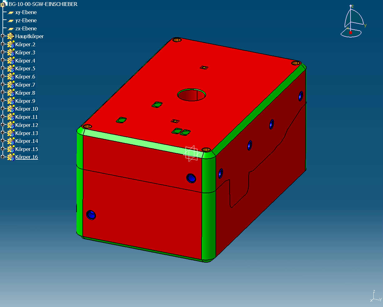

Servus zusammmen,
ich bekomme immer wieder Baugruppen im Stepformat. Diese muss ich dann in Catia konvertieren und als Part speichern, da das Archivierungstool keine Products zulässt. Also mache ich aus der Baugruppe ein AllCatPart. Dabei werden alle bunten Farben durch graue Farbe ersetzt. Gibt es eine Einstellung/Möglichkeit dass die Farben erhalten bleiben?
Danke schon mal

Servus,
es kommt immer drauf an was du eingefärbt hast.
Wenn du im Product die Farben für die einzelnen Parts vergibst werden diese dann auch im AllcatPart übernommen. Wenn du jedoch im Part nur den PartBody einfärbst hat er im Product selber keine Farbe und deshalb wird hier dann automatisch die Grau verwendet. Einfach mal durchprobieren.

Hallo Christian,
danke für die schnelle Antwort, leider hilft das ned so richtig. Ich färbe an den Teilen gar nichts ein. Die Parts sind einfach tote Geometrie wie Teile die man aus der V4 konvertiert, bei denen einige Flächen oder auch die ganzen Teile gefärbt sind. Diese Farben würde ich gerne retten.
Mick

Servus,
da wird dir wohl oder übel nichts anderes übrig bleiben als die Bodies einzufärben. Dann wird auch die Farbe übernommen. Sonst fällt mir auf die schnelle auch nichts anderes ein.

Hallo Mick,
Wenn Du Einzelteile und Baugruppen im Step-format konvertierst, Step-Translater AP214 überträgt Farben.

Hallo Ferdi,
das ist schon richtg. Das Problem ist, dass die Datei als Baugruppe daher kommt und nicht als Part. Also muss ich aus der Baugruppe ein Part machen und dabei gehen die Farben verloren.

Hallo Mick,
Schau Dir mal die Bilder an, durch Datenkonvertierung habe ich dar Produkt auf ein Part reduziert mit Farben

Servus Zusammen,
ich habe eigentlich die identische Frage wie Mick, kann allerdings gerade mit dem Vorschlag von GIDEK09 nichts anfangen. Mir ist nicht klar, wie ich mit einer Konvertierung vom Produkt zum Part komme.
Unter Tools-> Options kann ich auch nichts finden, dass er mir bei der Konvertierung nach stp alles in einem Body zusammenfasst. Es bleibt auch hier ein Produkt.
Vielen Dank im Voraus.

Servus,
das geht unter Tools --> Generate CatPart from Product...

Servus Daniel,
ich glaube hier gibt es ein Missverständnis. In deinem beschriebenen, mir durchaus bekannten Vorgehen, erhalten ich eben einen grauen Klotz. Der Kern der Frage ist, wie ich denn zu einem bunten Klotz komme.
Aus Zeit und Komplexitätsgründen kommt eine manuelle Variante nicht in Frage.
Aber eben bei den komplexen Themen kann grau in grau schnell unübersichtlich werden.
VG Kevin

Antwort in einem anderen Beitrag gefunden.
https://ww3.cad.de/foren/ubb/Forum139/HTML/003636.shtml
Der Schlüssel war die andere Workbench. In meinem Fall ist unwissend diese Lizenz vorhanden, es hat mir nur der Hinweis zur Workbench in diesem Kontext gefehlt.
