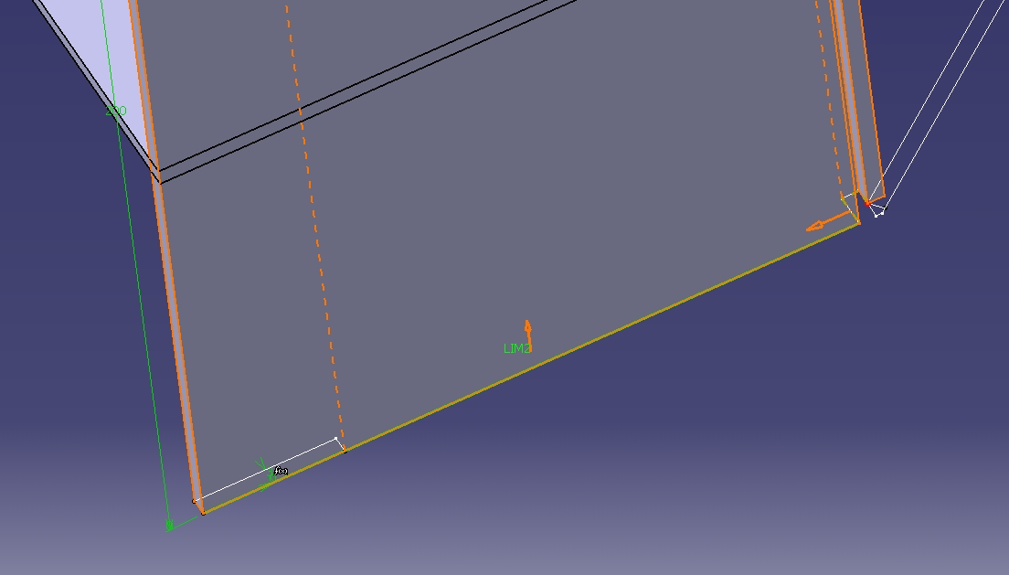

Hallo Zusammen
Ich will ein Bauteil über eine Skizzen erstellen die von einem Container-Modell heraus gelinkt wird.
Dabei will ich ein Pad erstellen das nur aus einer Linie besteht und dann aufgedickt wird.
Von der Linie sollte nicht das ganze Profil ausgewählt werden sodern nur einzelne Abschnitte.
Im Angehängten Bild währe dies nur die Gerade bis zum U.
Wenn ich das Pad erstelle wähle ich mit RMT Go to Profile definition und wähle Sub-Elemente aus.
Gibt es eine Möglichkeit bei der ich nur die Gerade auswähle und der Rest gleich bis zum Roten Punkt nicht mitausgewählt wird?
Und noch etwas kleines, bei der Selektion des Profils kann ich gewisse Abschnitte, die ich falsch ausgewählt habe, nicht mehr abwählen,
sondern muss das ganze Profil abwählen und jede einzelne Kurve wieder seperat dazufügen.
MfG Roman

erstellt am: 24. Mrz. 2010 09:05    Editieren oder löschen Sie diesen Beitrag!  <-- editieren / zitieren -->   Antwort mit Zitat in Fett Antwort mit kursivem Zitat    Unities abgeben: 1 Unity (wenig hilfreich, aber dennoch)2 Unities3 Unities4 Unities5 Unities6 Unities7 Unities8 Unities9 Unities10 Unities Nur für rokoe01 10 Unities + Antwort hilfreich
Du kannst in deiner "Steuerskizze" über die "Ausgabeelemente" (Funktion im Sketcher) Profilabschnitte definieren. Die könntest du dann wieder selektieren, um dein Pad aufgedickt zu erzeugen. Dann ist es auch nur ein Klick, weil das Element als Output-Kurvenzugprofil definiert wurde.
