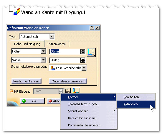

Ich bin dabei ein Powercopy von einem Blech (Generative Sheetmetal Design) zu erzeugen. Ich kann das Powercopy bestens einfügen. In der Funktion "Wand an Kante mit Biegung" existiert in der Standardeinstellung jedoch eine Formel die mit dem Biegeradius aus den Blechparametern verlinkt ist. Wird jetzt das Powercopy eingefügt, ist bei der Funktion "Wand an Kante mit Biegung" der Link zum Biegeradius nicht aktiv. Das heisst die Formel muss bei jeder „Wand and Kante“ aktiviert werden. Siehe Screenshot.
Aufgrund dessen kann bei Blechteilen die mit Hilfe eines Powercopy erzeugt wurde, der Biegeradius nicht wie gewohnt über die Blechparameter gesteuert werden. Es muss zuerst bei allen "Wand an Kante" die Formel aktiviert werden.
Da es sich um eine Formel handelt die von der Funktion standardmässig erstellt wird, ist diese nicht in den Beziehungen ersichtlich.
Kennt jemand dieses Problem oder noch besser eine Lösung.
