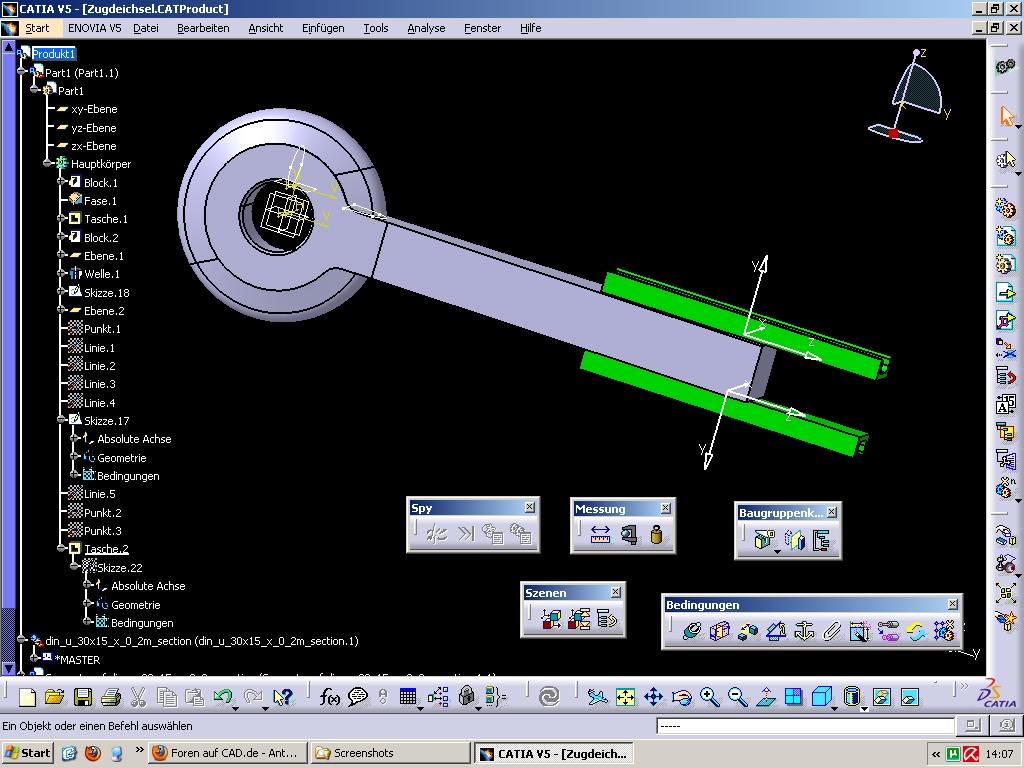

Ich soll eine Zugdeichsel konstruieren. Leider kenne ich mich in Catia noch nicht so gut aus. Im Moment habe ich an die Zugöse ein U-Profil gesetzt, an das jetzt unter einem 45° Winkel ein weiteres U-Profil ran soll. Aber wie schaffe ich es, die Gehrung umzusetzen? Mit einer Tasche klappt es nicht. Und auch entfernen klappt nicht wirklich...oder mache ich es nur falsch?
Vielen Dank schon einmal im Vorraus

ist die Deichsel im PartDesign oder im AssemblyDesign konstruiert?
Was genau bedeutet "klappt nicht"? Screenshot (mit Baum)?

hmm...also so gut kenn ich mich jetzt nicht aus...ich hab halt bisher die Zugöse als Part konstruiert...und jetzt eben einen U-Träger heruntergeladen und ihn seitlich an der Öse fixiert. Wenn ich die Gehrung als Tasche realisieren will bekomme ich folgende Fehlermeldung:
"Die an der Komponente ausgeführte Operation ist nutzlos"
Ich könnte mir vorstellen, dass es daran liegt, dass sich die Skizze ja auf meinen Hauptkörper und nicht auf das Normteil bezieht...aber innerhalb vom Normteil kann ich keine Skizze machen...bitte helft mir
erstellt am: 05. Mrz. 2010 14:10    Editieren oder löschen Sie diesen Beitrag!  <-- editieren / zitieren -->   Antwort mit Zitat in Fett Antwort mit kursivem Zitat
Du mußt die gehrung in dem Part deines Normteiles machen. Dann klappt es auch.

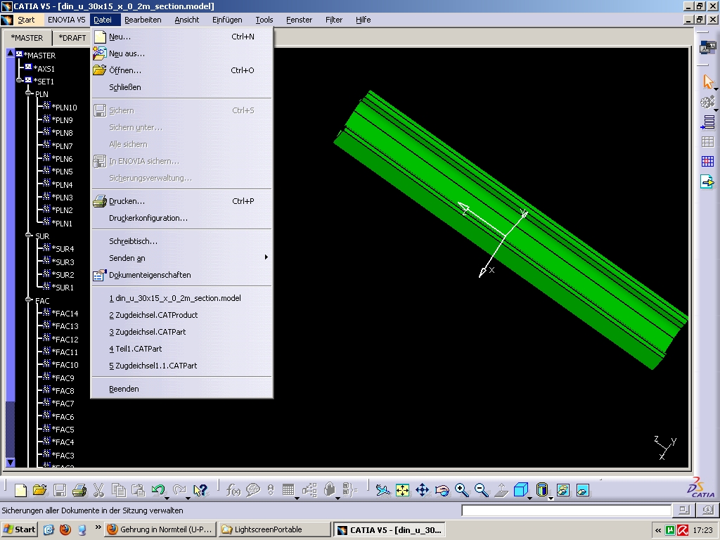

Dein Normteil (din_u_30x15) ist auch ein V4-Model....
Ich will auch nicht groß meckern.. Aber es sieht so aus, als ob du erst mal eine Grundschulung nötig hast..

Hey danke Vespafahrer, aber das Teil lässt sich irgendwie nicht speichern...muss ich da noch irgendetwas vorher aktivieren??

Du kannst das V4-Model nicht einfach als V5-Part speichern.
Die beste Übung wäre, dass Du das U-Profil als CATPart neu modellierst.. Dient auch etwas als Schulung

geht natürlich nicht mit abspeichern! Andersrum gehts  . Ich verwechsle das immer mit .stp-Dateien. Du könntest ein neues Part erstellen und das V4 Model mit Copy/Paste dort einfügen.
Wie rough-tec es schon sagte kannst Du das als Übung auch schnell nachbauen.

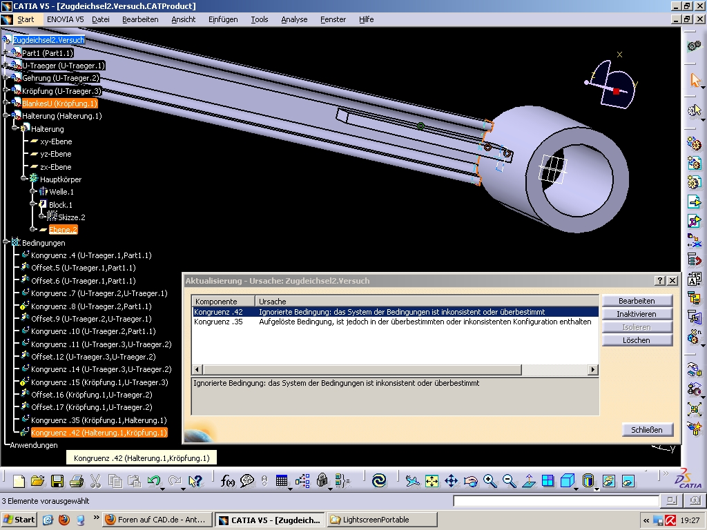

Also ich bin jetzt schon halbwegs vorran gekommen...aber jetzt schaff ich es nicht, eine Halterung mit dem U-Träger kongruent zu machen...die Kongruenz-bzw. Offsetbedingungen scheinen sich andauernd gegenseitig zu behindern...was kann ich tun? Weiß einer von euch Rat?

was wurde schon mit wem Kongruent gesetzt? Das ist aus dem Bild nur schwer zu erkennen. Mach mal ein Offset zwischen der Bohrungsmitte (Punkt!) und dem U-Träger.
Am besten solltest Du in den Options noch die Achsensysteme einschalten. Dann hast Du immer ein Achsensystem mit einem Ursprungspunkt (und nicht nur die drei Hauptebenen). Oder öffne das Part in einem neuen Fenster und erzeuge ein Achsensystem.

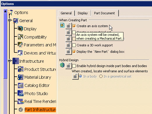

ein Achsensystem ist in mehrerer Hinsicht nützlich. Du hast von vorne herein eine X,Y,Z-Achse und einen Nullpunkt den Du auch fassen kannst. Ein Achsensystem kannst Du auch frei im Raum bewegen. Die vorgegebenen Ebenen sind Fix! Wenn Du ein komplexeres Teil hast kannst Du z.B. einzelne "Funktionsgruppen" (z.B. eine Steckergeometrie) auf eigene Achsensysteme beziehen. Wenn Du nun die Position oder Ausrichtung der Funktionsgruppe ändern willst, brauchst Du nur das Achsensystem verschieben oder drehen.
Daniel
EDIT:Bilder vergessen...
