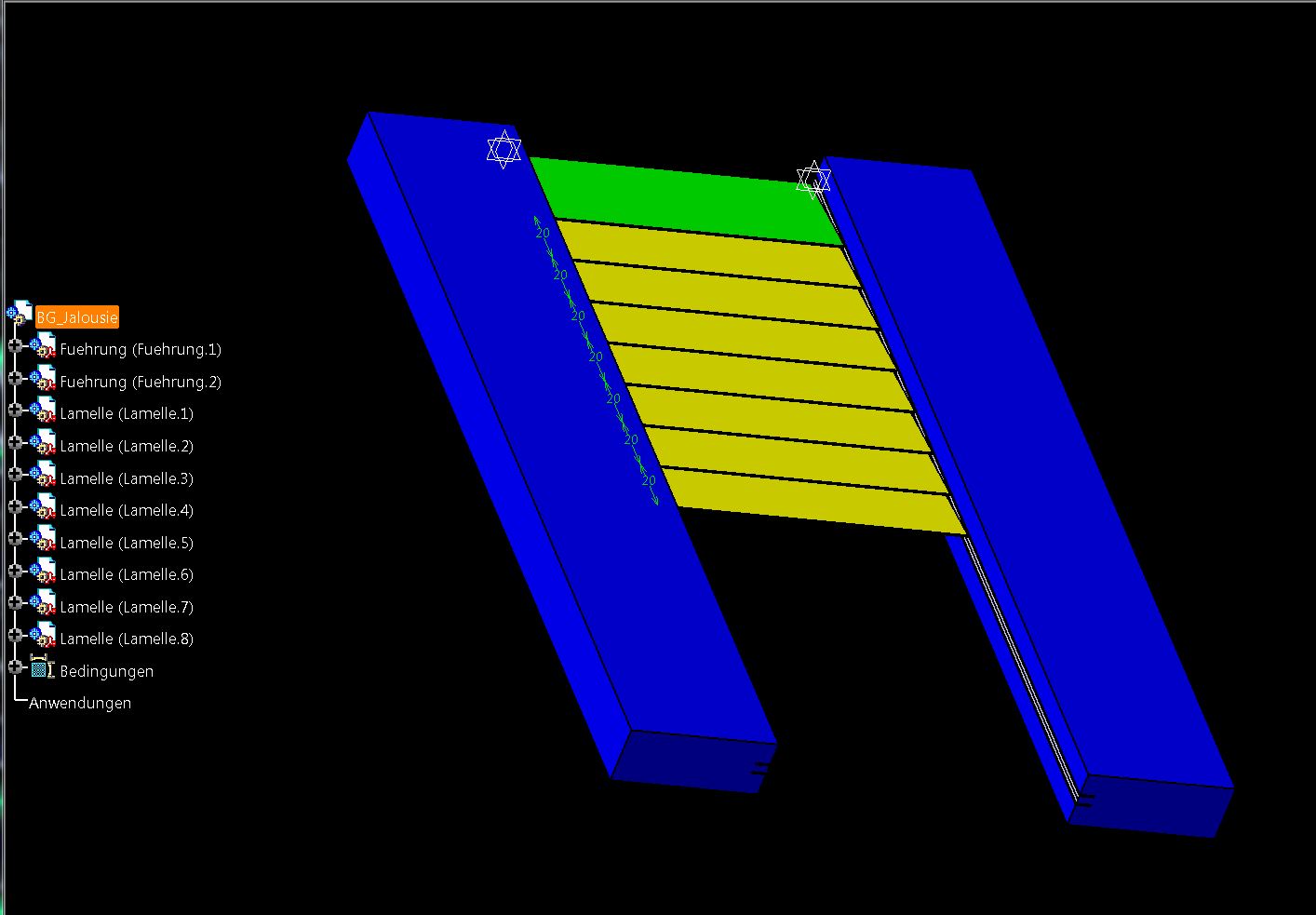

  Ich versuche seid einer gewissen Zeit eine einfache Jalousie zu einer autarken Baugruppe zusammen zu basteln.
Dabei sollen sich die einzelnen Lamellen mit gleichem Abstand zusammen und wieder auseinander ziehen lassen!
Habe mich schon fast durch`s komplette Forum gelesen und alles gefundennur nicht, wie Ich das hinbekomme.
Hab`s schon mit Formeln getestet, aber das haute irgendwie nicht hin ...
Ich möchte das ganze quasi als Baugruppe in eine andere einfügen und die rote Lamelle per externen Link an einer
anderen Baugruppe fixieren können.
Es sollte sich über die Manipulation mitbewegen - ist das überhaupt möglich ???
LG Exploid

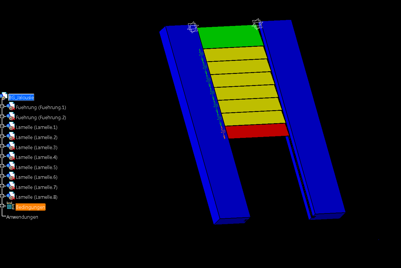

Hi Exploid,
...kann keine rote Lamelle auf deinem jpg sehen. Nichts desto trotz kannst du deine Jalousie über einen Mechanismus steuern. Daher wäre deine Frage besser im Kinematik-Forum aufgehoben.
...ich habe gerade noch auf deinem Bild gesehen, dass du die Lamellen mit Offset 20 über die Bedingungen festgelegt hast. Wenn die Lamellen sich beim hochziehen überlappen sollen, verringern sich auch die Offsets kontinuierlich, daher wird's bei deiner Mechanismus-Formel schon geknallt haben.

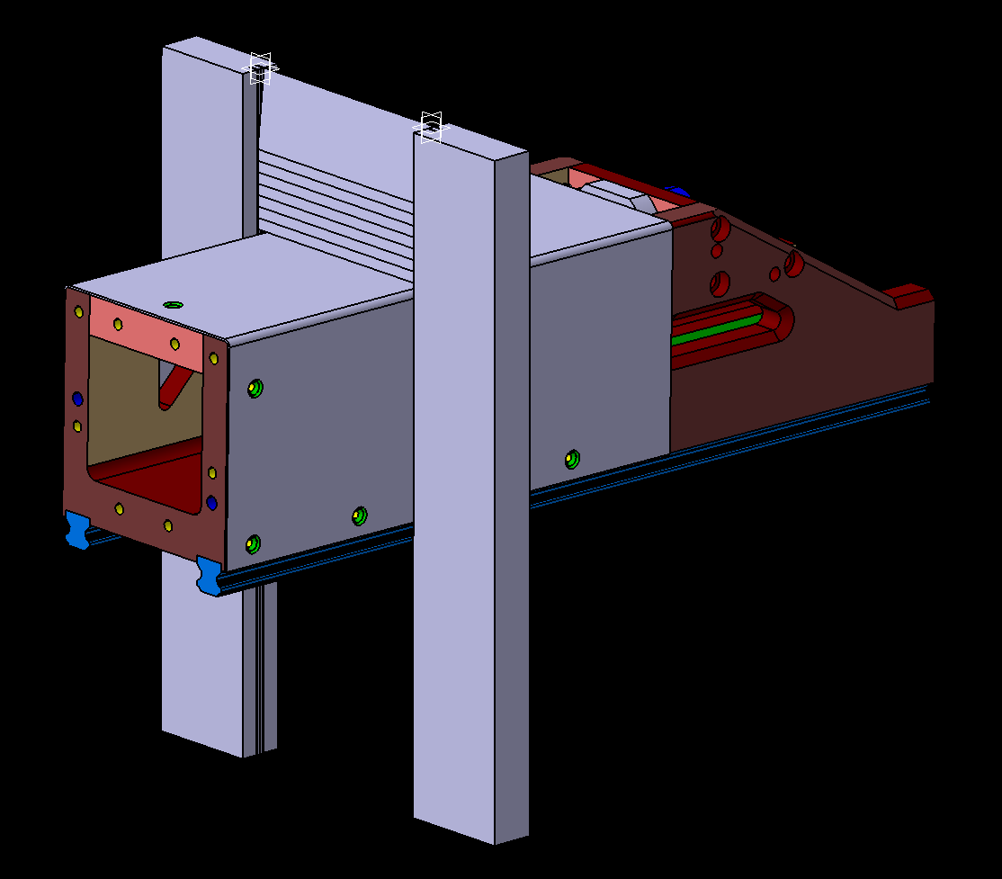

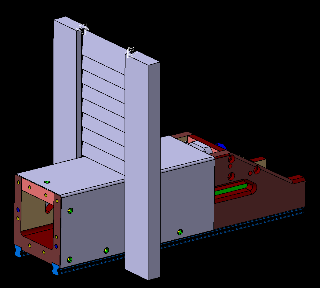

Hmm, der Hintergrund ist erstmal, das es eine Schutzverkleidung für
eine Fräse werden soll (nur für`s CAD!).
Wenn sich der Y-Schieber in Z+ bewegt, sollten sich die Lamellen
wie ein Fächer zusammen schieben und anderrum - als Paket also.
(Hab nochmal Pic`s angehangen)
Nur beim einbinden der Verkleidung zeigte sich dann beschriebenes Problem.
Werde das dann wohl nochmal überdenken müssen ...
LG Exploid

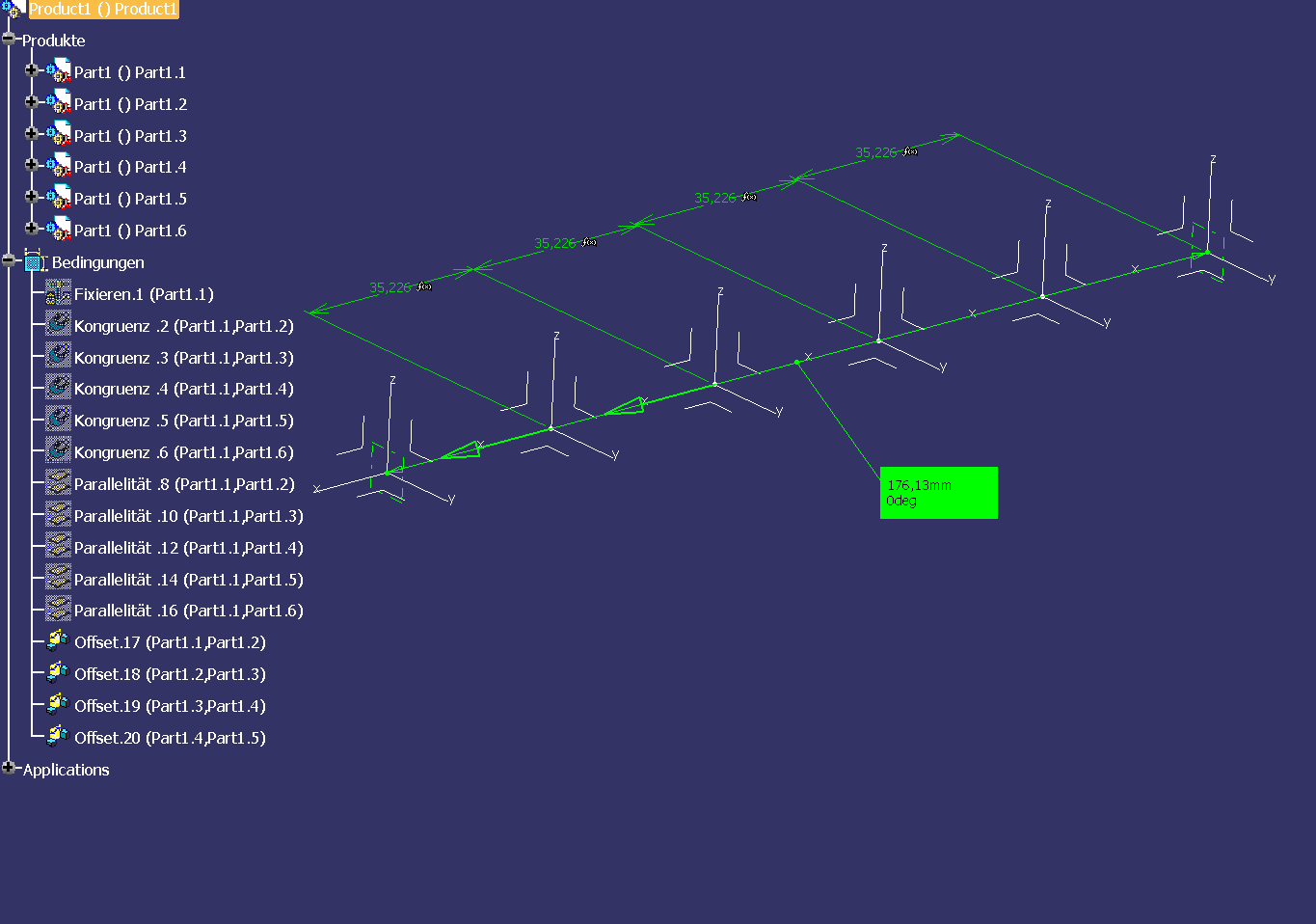

ich weiss nicht wie aktuell dieses thema fuer dich noch ist. Ich habe es erst gestern gelesen und dann ein Modell aufgebaut, dass dir vielleicht weiterhilft.
MfG Bernd

Nun ja,
leider ist das Thema immernoch aktuell und
Ich hab`s noch nicht hinbekommen. Habe die letzten Tage
mit deinem Modell rumgetüftelt doch so wirklich blicke Ich da
nicht sooo durch ...
Nach dem Aktualisieren überlagern sich die Lamellen und
sind nicht mehr zu trennen.
Aber trotzdem Danke - Ich friemel mal weiter daran ...

Wenn ich deine Konstruktion richtig verstehe schieben sich die Lamellen einfach nur nach oben/unten ohne sich zu verdrehen...also quasi eine Linearführung. Ich stelle mir das so vor, dass wenn der Schieber nach z+ fährt zuerst die unterste Lamelle bis zum Anschlag hochgeschoben wird, dann die 2. von unten und so weiter bis der Schieber oben ist. Das sollte in DMU hinzukriegen sein, allerdings ist der Mechanismus dazu nicht einfach, eventuell benötigst du um es überhaupt zum laufen zu bringen die Knowledgeware in der auch sehr komplexe Laws mit Logikverknüpfungen usw. erstellt werden können...
Leider hab ich momentan keine Zeit, sonst würd ichs dem Spaße wegen selbst mal zusammenbauen...
